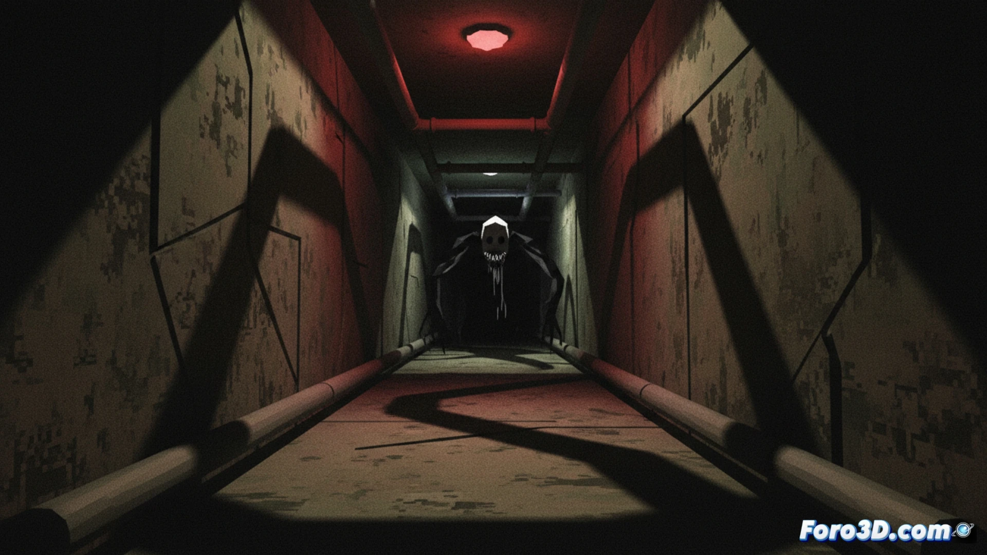

Mouthwashing no solo es un juego de terror; es un manual de cómo exprimir la estética retro de baja fidelidad para generar angustia psicológica. Desarrollado en Unity, el título utiliza texturas pixeladas intencionadamente y una paleta de colores desaturada que evoca las limitaciones de PS1 y Dreamcast. Esta decisión técnica no es un capricho, sino una herramienta narrativa que transforma cada pasillo en una trampa visual para el jugador.
Captura de Mouthwashing, pasillo oscuro con texturas pixeladas y paleta desaturada, estilo terror PS1 en Unity
