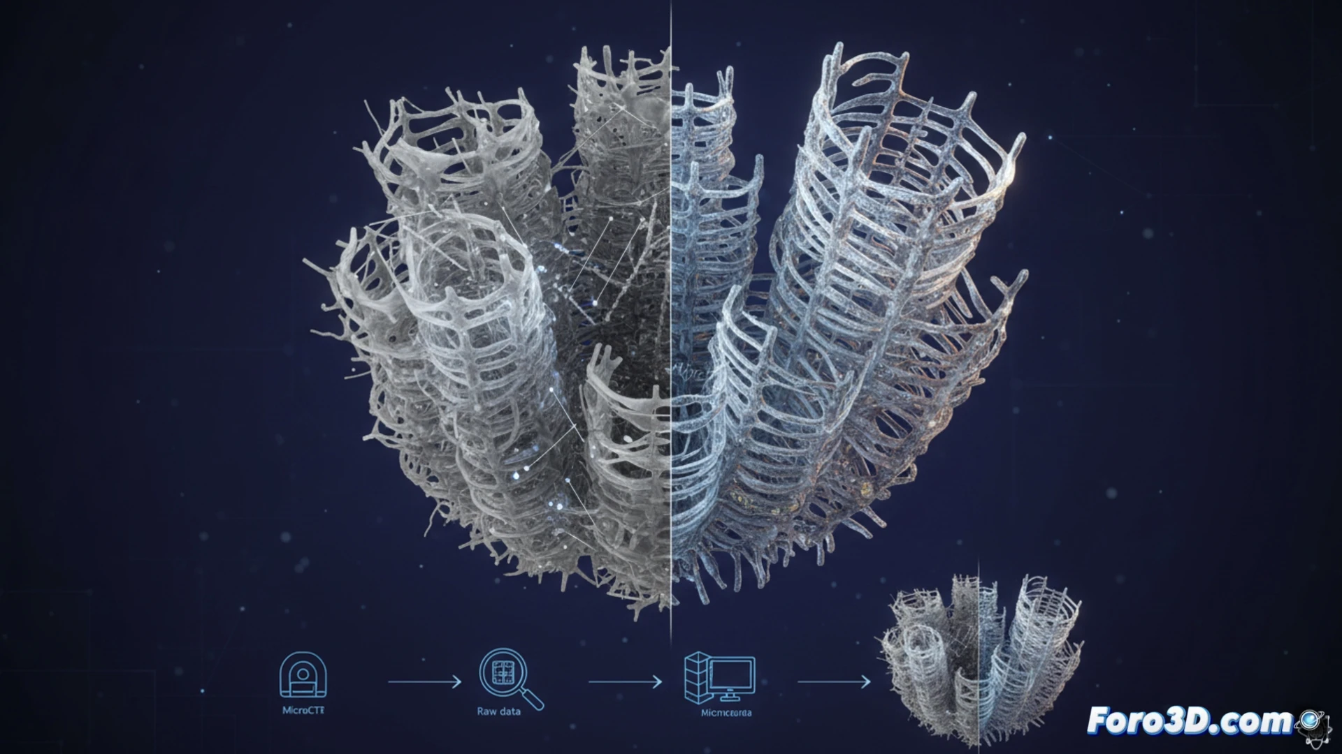

El descubrimiento en 2024 de la esponja de cristal Farrea en el Cañón Gascoyne ha fascinado a la comunidad científica por su esqueleto de sílice tubular, similar a un encaje de cristal. Para los especialistas en visualización científica, este organismo representa un desafío técnico: reconstruir en 3D una estructura de vidrio biológico con porosidad submicrométrica. A continuación, se describe el flujo de trabajo para generar modelos digitales precisos a partir de datos de microtomografía de rayos X y microscopía electrónica de barrido.
Modelo 3D de esponja Farrea con esqueleto de sílice tubular y porosidad submicrométrica detallada
Reconstrucción volumétrica y mallado para simulación biomecánica 🧬
El proceso comienza con la adquisición de stacks de imágenes mediante microCT (microtomografía computarizada) con una resolución isotrópica de 0.5 a 1 micrómetro. Estas imágenes DICOM se procesan en software como Dragonfly o Avizo para segmentar las espículas de sílice del tejido orgánico. La segmentación por umbral de densidad permite aislar el esqueleto mineral. Posteriormente, se genera una malla poligonal mediante algoritmos de marching cubes, que se simplifica y suaviza en Blender o MeshLab para reducir el ruido sin perder detalles de la red tubular. El modelo resultante, con millones de triángulos, se exporta a formatos como OBJ o PLY. Este mallado es esencial para simulaciones de elementos finitos en COMSOL Multiphysics, donde se estudia la resistencia mecánica del esqueleto frente a corrientes oceánicas, y para cálculos de dispersión de luz en software como Lumerical, replicando las propiedades ópticas del vidrio biológico.
