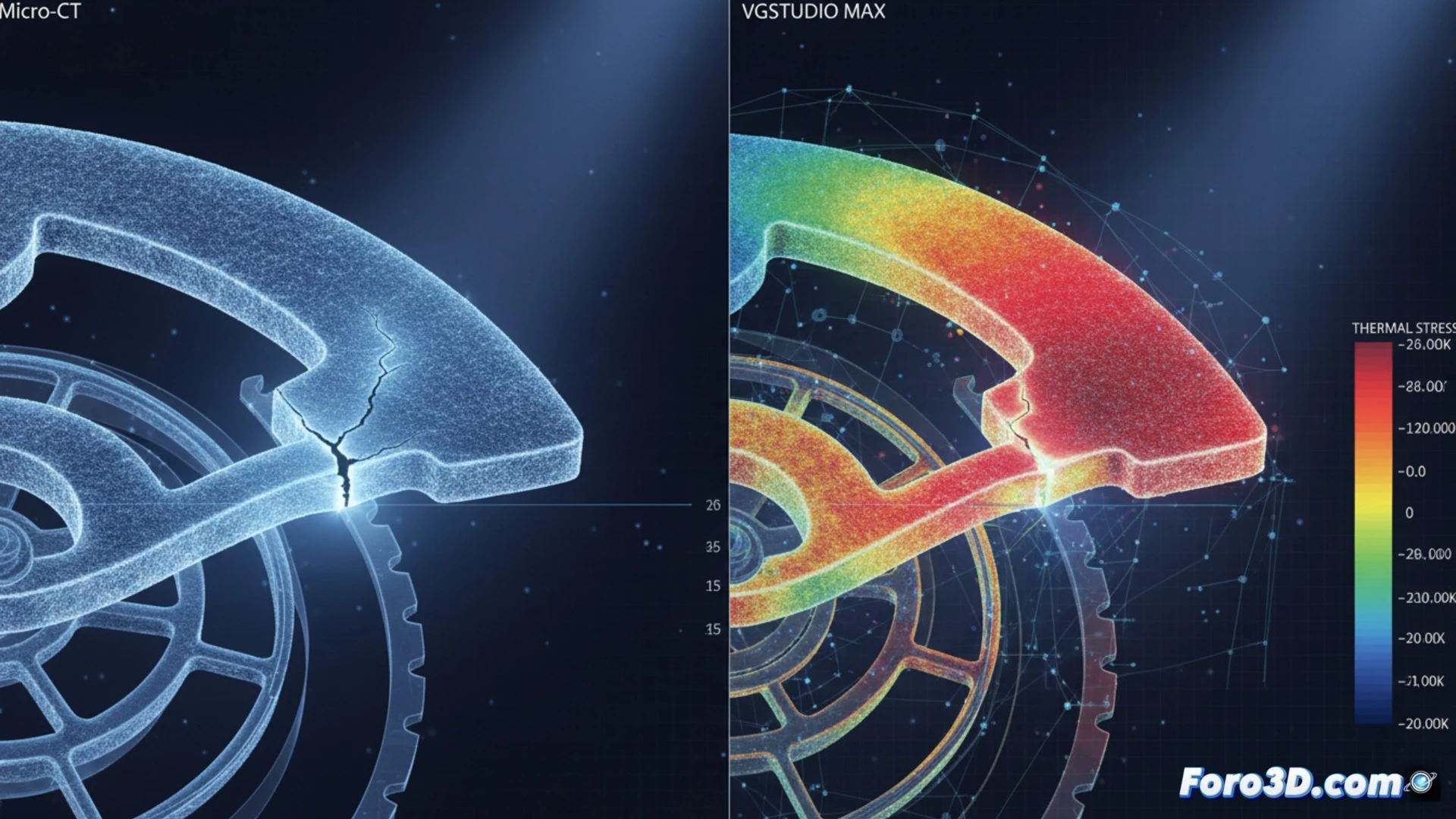

Un reloj de alta complicación y edición limitada dejó de funcionar sin mostrar daños externos. El peritaje técnico recurrió a un Micro-CT 3D para escanear el escape de áncora y los muelles de silicio a escala micrométrica. La reconstrucción volumétrica en VGSTUDIO MAX reveló una grieta por fatiga, invisible al ojo humano. El origen del fallo se identificó como un choque térmico extremo que indujo tensiones internas en el material.
Micro-CT 3D de escape de silicio en reloj de alta complicación revela grieta por fatiga térmica invisible
Reconstrucción volumétrica y análisis de tensiones en MATLAB 🔬
El proceso comenzó con la adquisición de datos mediante Micro-CT 3D, generando una nube de puntos de alta resolución. En VGSTUDIO MAX, se realizó la segmentación y reconstrucción volumétrica del muelle de silicio, permitiendo aislar la zona fracturada. Se exportó la geometría a MATLAB para ejecutar una simulación de elementos finitos. El modelo cargó las condiciones de choque térmico, revelando un punto de concentración de tensiones que superaba el límite de fatiga del silicio. La grieta, de apenas 15 micras de ancho, coincidió exactamente con la zona de mayor estrés simulado.
