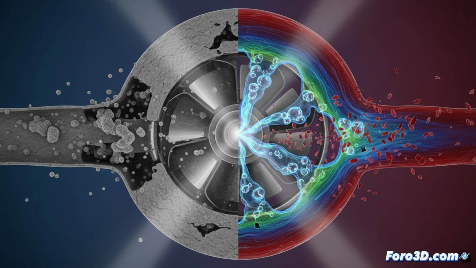

Un paciente desarrolló una embolia cerebral tras la implantación de una bomba de asistencia ventricular de flujo continuo. La autopsia técnica del dispositivo, realizada mediante micro-CT y dinámica de fluidos computacional (CFD), reveló que el diseño del impulsor generaba micro-burbujas de vapor. Estas burbujas, al colapsar, fragmentaban los glóbulos rojos, liberando microémbolos que viajaron hasta el sistema nervioso central. El caso subraya la necesidad de validar la hidrodinámica de los rotores en bombas sanguíneas.
Micro-CT y CFD revelan cavitación en impulsor de bomba cardiaca, causando embolia por micro-burbujas de vapor
Reconstrucción 3D y simulación CFD del impulsor 🧬
El equipo forense digitalizó la bomba con un micro-CT de alta resolución en VGSTUDIO MAX, obteniendo una malla volumétrica del impulsor y la voluta. Sobre esta geometría real, se ejecutaron simulaciones en ANSYS Fluent para modelar el flujo sanguíneo a 10.000 RPM. Los resultados mostraron zonas de presión estática por debajo de la presión de vapor de la sangre, confirmando la presencia de cavitación incipiente en los bordes de ataque de los álabes. El análisis de hemólisis en Materialise Mimics cuantificó la tasa de daño celular en esas regiones, correlacionándola directamente con la fragmentación observada en el paciente.
