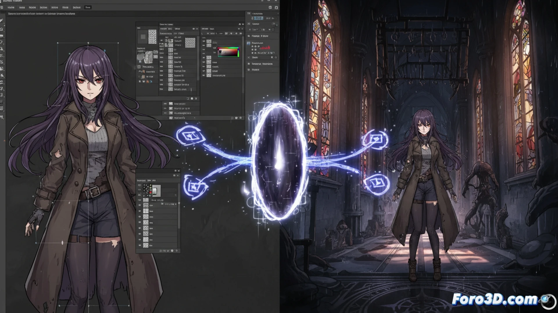

Project Moon ha demostrado que la estética oscura no necesita gráficos fotorrealistas para impactar. Su obra, Limbus Company, fusiona animaciones 2D de personajes con escenarios tridimensionales, creando una atmósfera opresiva y única. Este enfoque híbrido, potenciado por Unity, Live2D Cubism y Photoshop, ofrece una hoja de ruta valiosa para desarrolladores indie que buscan un estilo visual distintivo sin un equipo masivo de artistas 3D.
[Escena de Limbus Company con personajes 2D en escenario 3D oscuro, fusionando arte plano y profundidad tridimensional]
Pipeline técnico: Del plano 2D a la escena 3D 🎨
El proceso comienza en Photoshop, donde se diseña y desglosa cada personaje en partes separadas (cuerpo, cabello, ojos, ropa). Estas piezas se importan a Live2D Cubism, donde se deforman y asignan a huesos virtuales para generar animaciones fluidas: desde un suspiro hasta un movimiento de combate. La clave técnica está en la integración con Unity. Project Moon no renderiza los sprites como simples planos 2D; los coloca en un espacio 3D con profundidad, iluminando dinámicamente las texturas del Live2D. Esto se logra con shaders personalizados que permiten que la luz ambiental del escenario 3D afecte a las sombras del personaje 2D, rompiendo la barrera visual entre ambos mundos. El resultado es que un personaje bidimensional parece existir dentro de la escena tridimensional, no superpuesto a ella.
