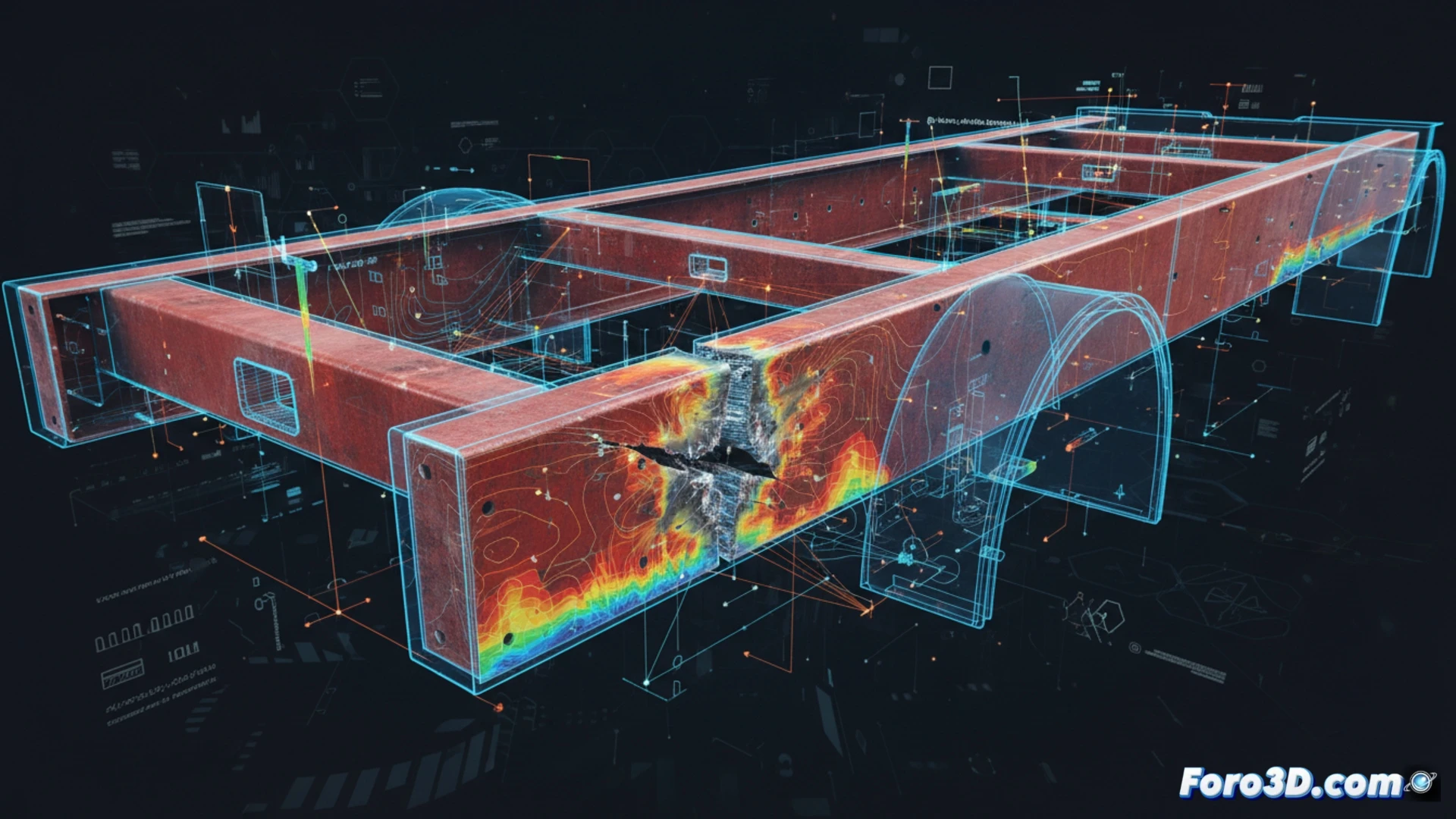

El pasado mes, un camión de bomberos con escalera articulada sufrió una fractura crítica en el chasis durante una maniobra de rescate. Afortunadamente, no hubo víctimas, pero el incidente activó una alarma en la ingeniería de vehículos de emergencia. La rotura, localizada en el larguero trasero, no fue un fallo súbito, sino el resultado de años de tensiones torsionales acumuladas en el acero. Ahora, el análisis digital mediante gemelos virtuales busca respuestas en la soldadura y la fatiga del material.
Simulación 3D de fatiga en chasis de camión de bomberos con fractura en larguero trasero y análisis de tensiones
Simulación FEM en Siemens NX y escaneo de deformaciones 🛠️
El proceso de investigación comenzó con la digitalización del chasis dañado mediante GOM Inspect, generando una nube de puntos de alta precisión que capturó cada deformación plástica. Este modelo se importó a Siemens NX, donde se aplicó un análisis de elementos finitos (FEM) para recrear las cargas torsionales típicas de un giro con la escalera extendida. Los resultados revelaron una concentración de tensiones cíclicas en la zona de la fractura, superando el límite de fatiga del acero. Paralelamente, se integraron datos de ultrasonidos en Autodesk Fusion para localizar microgrietas ocultas en los cordones de soldadura, defectos que actuaron como iniciadores del fallo.
