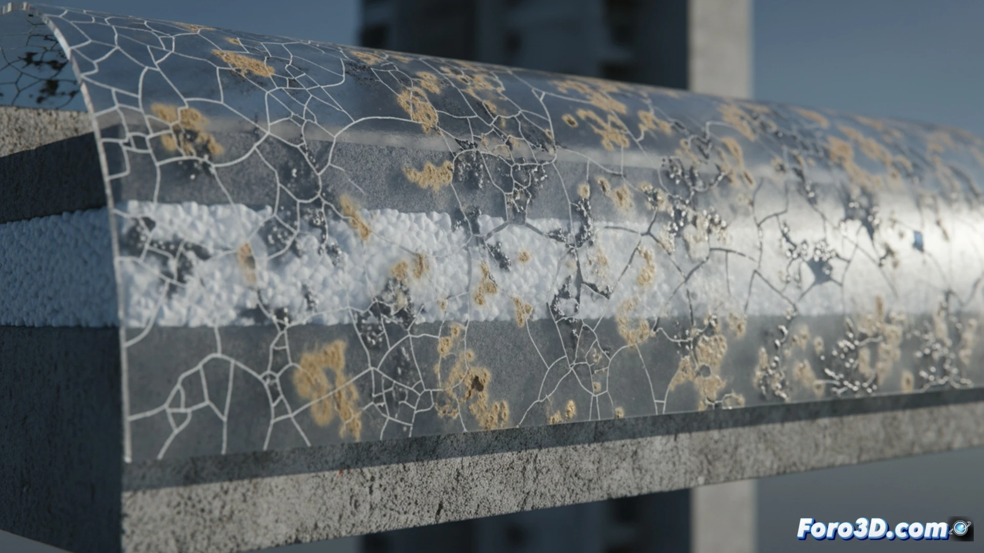

El fallo prematuro de un sistema de autolimpieza en un rascacielos ha revelado un caso clásico de fatiga de materiales inducida químicamente. El recubrimiento fotocatalítico, diseñado para descomponer la suciedad con la luz solar, desarrolló manchas permanentes y una opacidad irreversible. La investigación se centra ahora en identificar cómo contaminantes atmosféricos específicos degradaron la matriz polimérica a nivel micrométrico, un proceso que la simulación de fatiga debe replicar para prevenir futuros siniestros arquitectónicos.
Micrografía 3D de recubrimiento fotocatalítico con fallo por fatiga química y manchas de degradación polimérica
Mapeo de Degradación por Microscopía de Luz Estructurada 🔬
El microscopio digital Keyence VHX-7000, mediante su función de luz estructurada, permite obtener topografías precisas de la superficie dañada. Este análisis 3D revela una pérdida de espesor localizada en zonas de alta exposición a óxidos de nitrógeno y compuestos sulfurosos. Los datos de elevación se exportan a GOM Inspect, donde se cuantifica la rugosidad inducida y la reducción del volumen del polímero. Se observa que la fatiga no es uniforme; los contaminantes actúan como catalizadores de microgrietas que se propagan siguiendo la tensión superficial del recubrimiento, generando un patrón de fallo dendrítico.
Visualización Forense del Ciclo de Fatiga 🏗️
Para comunicar este mecanismo de degradación, se construye un gemelo digital en 3ds Max. El modelo original se texturiza con un acabado liso y reflectante en V-Ray, representando el estado funcional. La geometría se deforma aplicando un mapa de desplazamiento obtenido del análisis microscópico, simulando la fatiga química. El render final muestra la transición del material desde una superficie hidrofílica perfecta hasta una capa porosa y opaca, evidenciando cómo la interacción molecular con el smog urbano destruye la integridad estructural del polímero.
