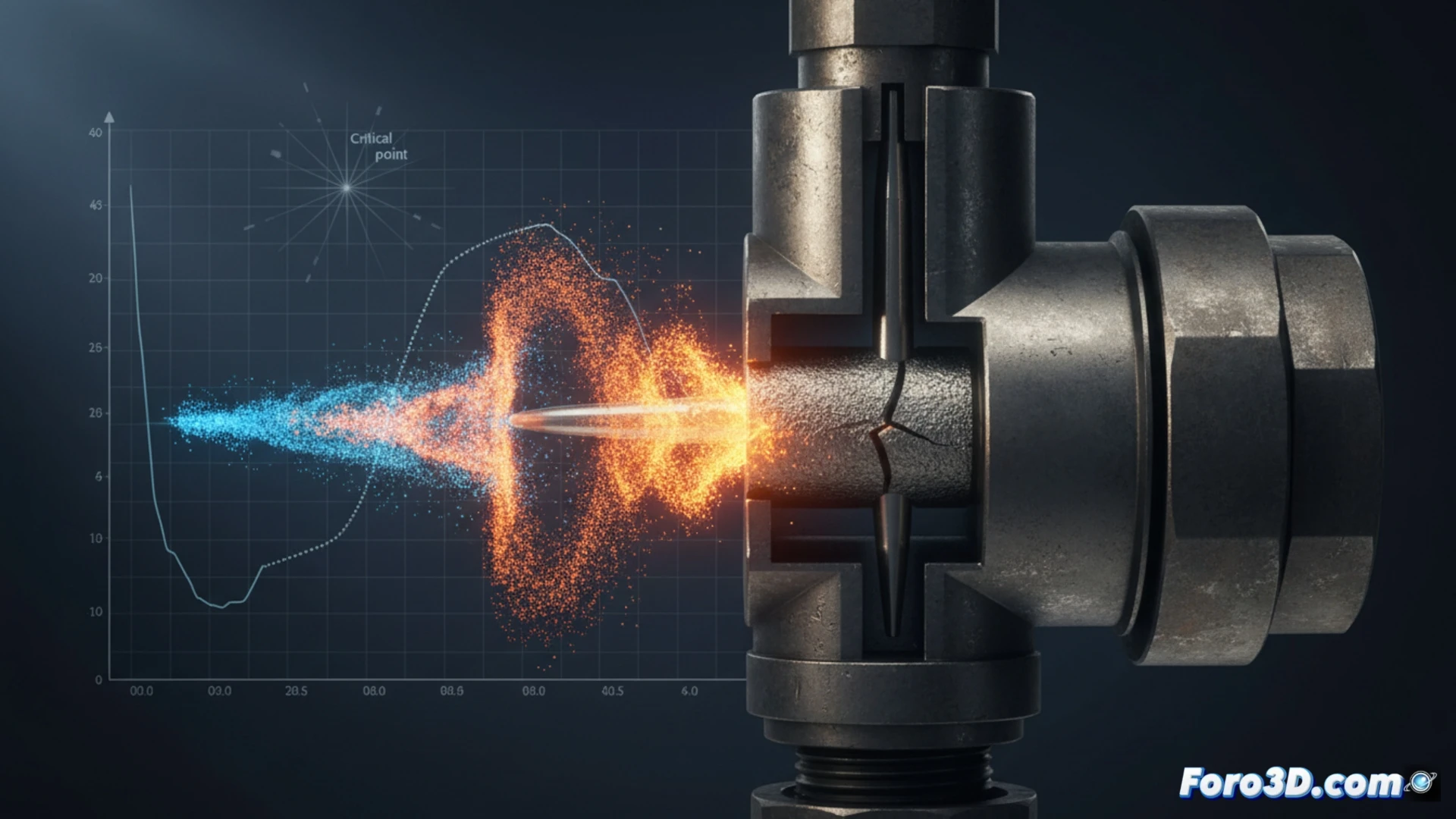

La explosión de una unidad de refrigeración en un supermercado desencadenó una investigación forense centrada en la válvula de aguja. El análisis inicial apuntaba a un fallo por fatiga del acero inoxidable, pero la reconstrucción 3D reveló un culpable inesperado: la erosión por chorro de alta velocidad generada por CO2 en estado supercrítico. Este caso demuestra que las condiciones transcríticas pueden acelerar drásticamente la degradación de componentes diseñados para ciclos subcríticos.
Simulación CFD de válvula de aguja con CO2 supercrítico mostrando chorro de alta velocidad y zonas de erosión
Modelado de la erosión por CFD y análisis de tensiones en SolidWorks 🔧
Para entender el fallo, se modeló el flujo de CO2 supercrítico en ANSYS CFX. La simulación mostró que, al alcanzar condiciones cercanas al punto crítico, la densidad y viscosidad del fluido generan un chorro de alta velocidad que impacta directamente la aguja de la válvula. Este impacto provoca microerosión localizada, reduciendo el espesor del material. Posteriormente, se importó la geometría erosionada a SolidWorks para realizar un análisis de tensiones estáticas y de fatiga. Los resultados indicaron que la sección adelgazada por la erosión concentraba tensiones muy por encima del límite de fluencia del acero inoxidable, iniciando grietas que llevaron a la fractura catastrófica. El escaneo 3D con GOM Inspect confirmó la morfología de la superficie erosionada, coincidiendo con las zonas de mayor velocidad de flujo predichas por el CFD.
