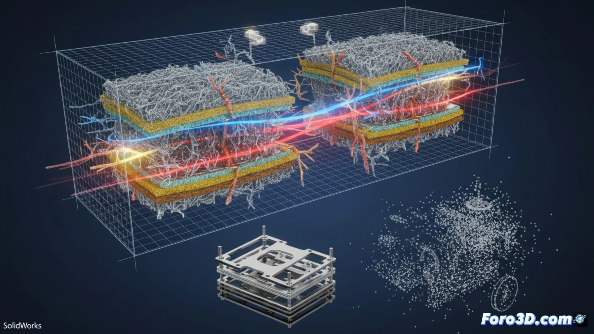

La explosión de un generador de hidrógeno doméstico en un garaje ha puesto el foco en la fatiga de materiales poliméricos. El análisis forense 3D de la membrana de intercambio protónico (PEM) fracturada revela que el fallo se originó por degradación química, permitiendo la mezcla letal de H2 y O2. Este artículo técnico desglosa la simulación del deterioro mediante COMSOL Multiphysics, el modelado del apilamiento en SolidWorks y la documentación de restos con RealityCapture. 🔬
Simulación COMSOL de fatiga en membrana PEM con degradación química y crossover de gases H2 y O2
Simulación del deterioro químico y mecánico en COMSOL Multiphysics ⚡
Para replicar el fallo, se configuró un modelo electroquímico en COMSOL que acopla la cinética de reacción con la difusión de gases a través de la membrana. Los mapas de calor de concentración muestran cómo, tras 500 horas de operación, la degradación del polímero (pérdida de grupos sulfónicos) genera microporos. Estos puntos críticos permiten el crossover, elevando la concentración de oxígeno en el cátodo. Simultáneamente, un análisis de esfuerzo-deformación revela que la presión interna por la mezcla gaseosa induce tensiones radiales que superan el límite elástico del Nafion, provocando microfisuras que coalescen en una fractura catastrófica.
Lecciones del modelo: hacia membranas más resilientes 🛡️
La integración de SolidWorks para modelar el apilamiento de celdas y RealityCapture para escanear los restos reales permitió validar las zonas de fractura simuladas. Los resultados indican que la fatiga del material no solo depende del tiempo de operación, sino de picos de corriente que aceleran la degradación química localizada. Este flujo de trabajo ofrece una hoja de ruta para diseñar membranas con barreras de difusión más robustas, reduciendo el riesgo de explosiones en sistemas domésticos de hidrógeno.
