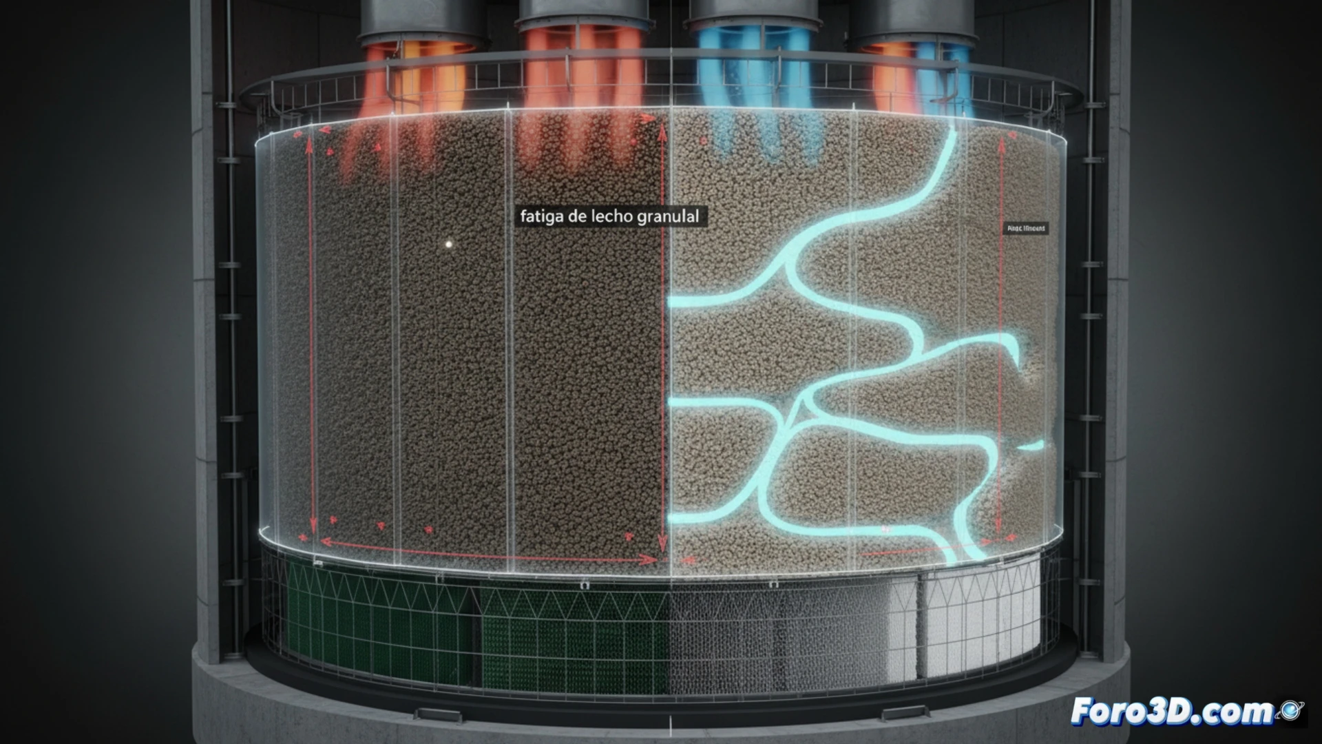

La eficiencia de una planta de Captura Directa de Carbono (DAC) se desplomó sin previo aviso. El modelado 3D forense con ANSYS Fluent y Revit descubrió la causa: el material granulado del silo se compactó de forma asimétrica bajo su propio peso y ciclos térmicos. Esta deformación, un claro síntoma de fatiga de materiales, creó canales preferenciales de aire que eludían el contacto con el filtro químico, anulando la capacidad de adsorción y revelando un punto ciego en el diseño original.
Simulación CFD de fatiga en lecho granular de silo DAC con compactación asimétrica y canales preferenciales
Compactación asimétrica y simulación de flujos preferenciales con ANSYS Fluent 🔍
El análisis comenzó con la reconstrucción geométrica del silo mediante Revit y el escaneo con Artec Studio para capturar la deformación real del lecho granular. Al importar la geometría deformada a ANSYS Fluent, la simulación CFD demostró que la porosidad localizada en las zonas de menor compactación actuaba como una autopista para el gas. Las líneas de flujo, visualizadas en el post-proceso, mostraban que el CO2 evitaba las regiones densas donde residía el adsorbente químico. Este fenómeno, similar a la formación de grietas por fatiga cíclica en metales, redujo la superficie de contacto efectiva en más de un 40%, explicando la pérdida drástica de eficiencia.
