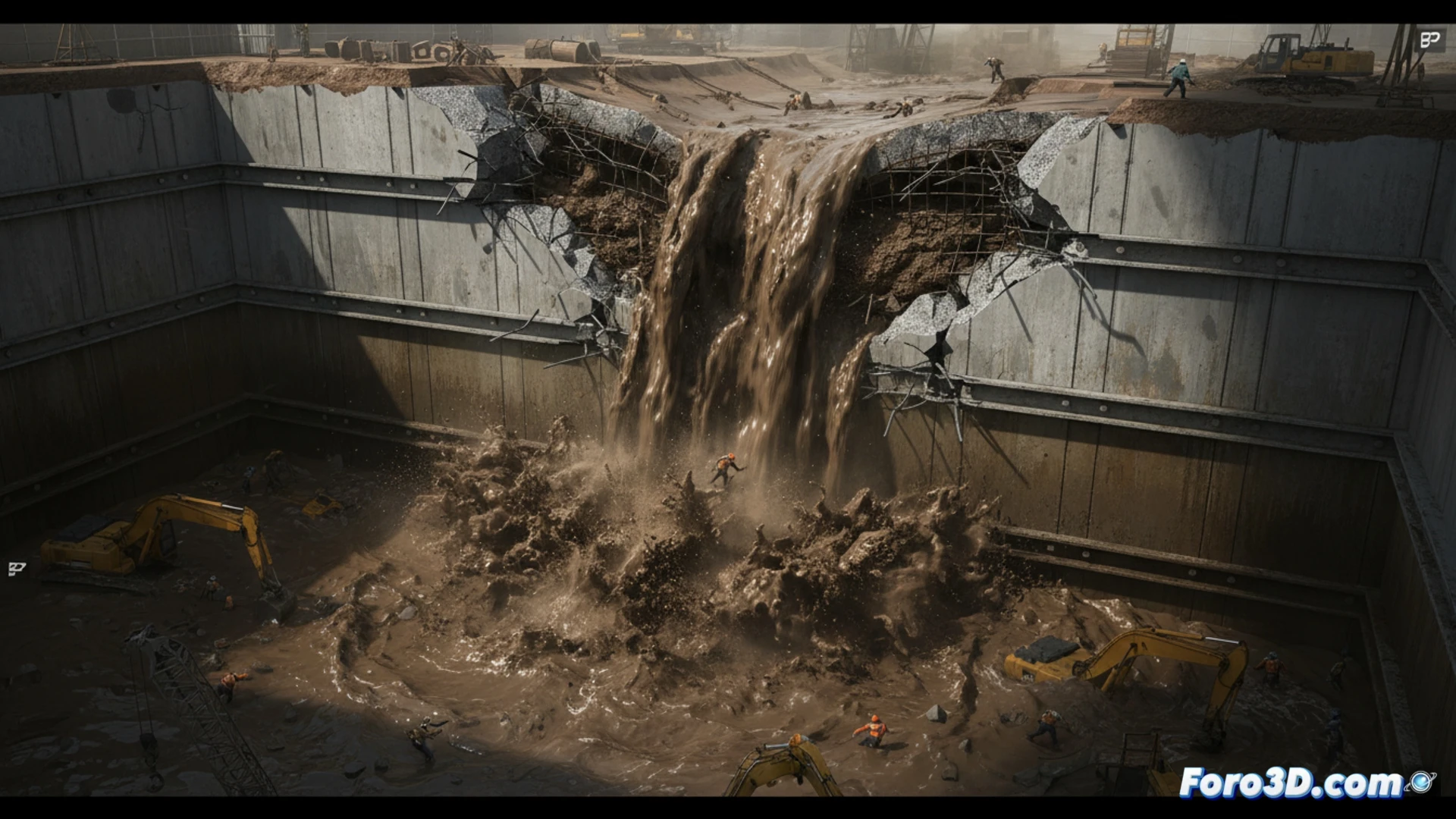

Fallo de Muro Pantalla: Inundación por Lodo en el Hormigón
La catástrofe ocurrió durante una excavación profunda cuando un muro pantalla colapsó, provocando una inundación masiva que anegó la obra. El análisis posterior reveló que el fallo no fue estructural por sobrecarga, sino por una inclusión de lodo en el hormigón durante el hormigonado. Esta discontinuidad generó una vía de agua que, bajo la presión hidrostática del acuífero, perforó el muro y desencadenó el desastre.
Fallo de muro pantalla por lodo en hormigón, inundación masiva en excavación profunda, análisis geotécnico.
