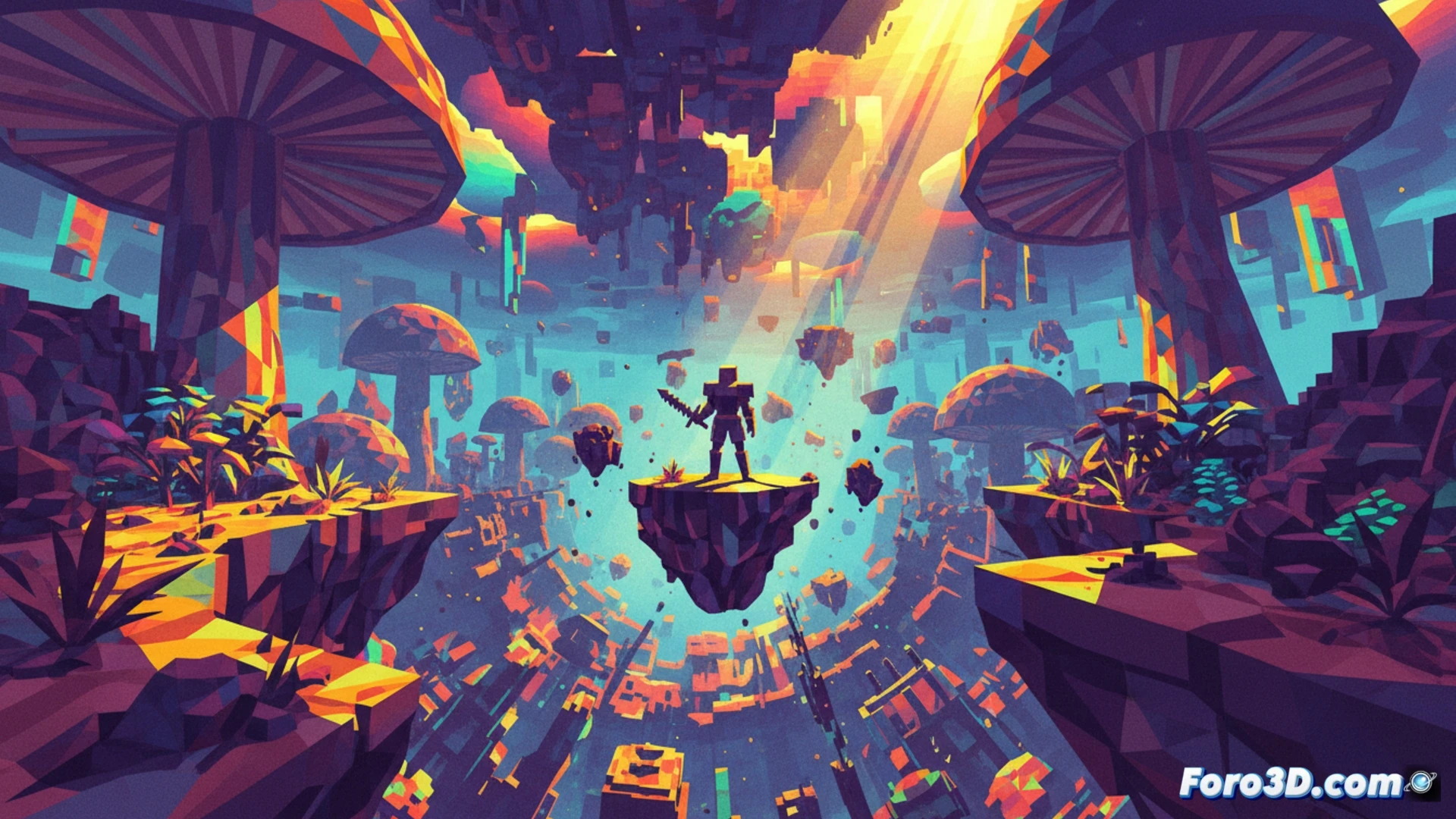

Captura de Dread Delusion con paisajes low-poly y colores saturados estilo PS1

El proceso comienza en Blender, donde el modelado debe ser intencionadamente simple, evitando suavizados y usando geometría angular para evocar las limitaciones de la era PS1. La clave está en exportar estos modelos con una resolución de textura muy baja, creadas en Aseprite. Al trabajar en paletas limitadas (de 16 a 32 colores) y con un tamaño de textura de 32x32 o 64x64 píxeles, se consigue ese aspecto grumoso y pixelado. Dentro de Unity, es crucial desactivar el filtrado bilineal o trilineal en la configuración de importación de texturas, forzando el filtro Point (no filter) para que los píxeles se vean nítidos y duros. Además, se debe desactivar el mipmapping para evitar que la imagen se difumine a la distancia.
Iluminación y color: El alma psicodélica del proyecto 🌈
La iluminación dinámica de Dread Delusion es lo que transforma un simple juego retro en una experiencia surrealista. En lugar de usar luces realistas, el equipo aplica luces puntuales y direccionales con colores altamente saturados (verdes lima, magentas intensos o azules eléctricos). Para emular el sombreado de vértices de la PS1, se recomienda usar sombras planas (flat shading) en los shaders de Unity, evitando los normales suavizados. La paleta de colores debe ser deliberadamente estridente, combinando tonos complementarios para crear un ambiente incómodo y onírico. El resultado es un mundo que se siente familiar por su baja fidelidad, pero completamente alienígena por su explosión cromática.
