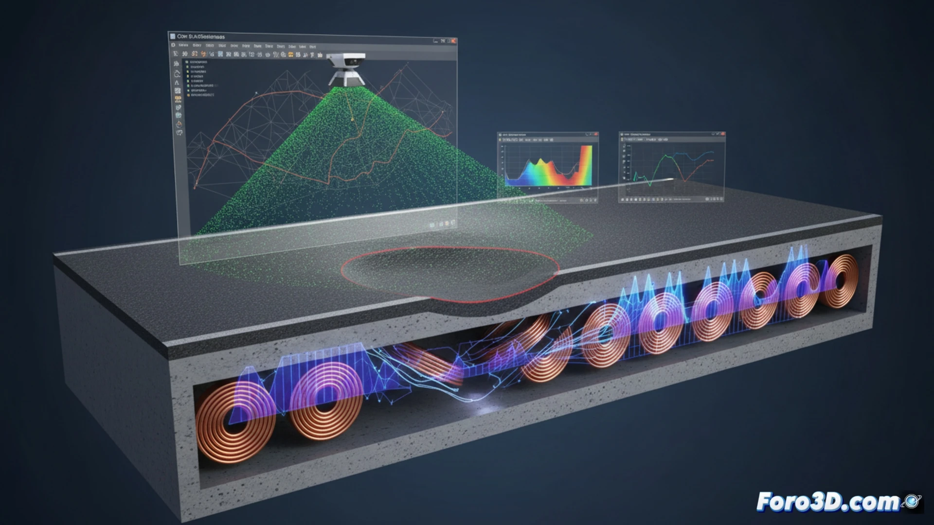

Un sistema de carga inalámbrica por inducción para camiones eléctricos dejó de transferir energía de forma repentina. El escaneo LiDAR del asfalto reveló un hundimiento diferencial de 12 mm en la calzada, provocando una desalineación crítica entre las bobinas enterradas y el receptor del vehículo. Este fallo, detectado mediante Leica Cyclone y modelado en Civil 3D, fue validado con simulaciones electromagnéticas en CST Studio Suite, demostrando cómo la geomática y el modelado 3D son esenciales para diagnosticar y prevenir problemas en infraestructuras de recarga dinámica.
Escaneo LiDAR de asfalto con hundimiento y bobinas de carga inalámbrica desalineadas para camiones eléctricos
Sinergia entre geomática y simulación electromagnética en fallos de carga inductiva ⚡
El proceso de diagnóstico comenzó con la captura de una nube de puntos mediante escaneo LiDAR terrestre, procesada en Leica Cyclone para generar un modelo de superficie del pavimento. En Civil 3D se identificó un hundimiento diferencial localizado, con una pendiente de 0.8 grados en la zona de las bobinas primarias. Este dato se importó a CST Studio Suite, donde se modeló la desalineación angular y vertical entre la bobina emisora (enterrada a 80 mm) y la receptora del camión. La simulación electromagnética confirmó una caída del coeficiente de acoplamiento del 34%, reduciendo la potencia transferida de 200 kW a menos de 50 kW, insuficiente para mantener la operación del vehículo.
Prevención de desalineaciones en carreteras electrificadas mediante modelado 3D 🛣️
El hundimiento diferencial se originó por una compactación irregular del relleno bajo la calzada, agravada por el tráfico pesado. Para evitar futuras desalineaciones, se propuso integrar el modelo de terreno de Civil 3D con los planos de instalación de las bobinas, estableciendo tolerancias máximas de deformación del asfalto de 5 mm. Además, el escaneo LiDAR periódico permite actualizar el gemelo digital de la carretera, ajustando dinámicamente los parámetros de control del inversor de potencia. Este enfoque multidisciplinar, que combina topografía, modelado civil y simulación EM, es fundamental para la viabilidad técnica de los sistemas de carga por inducción en autopistas.
