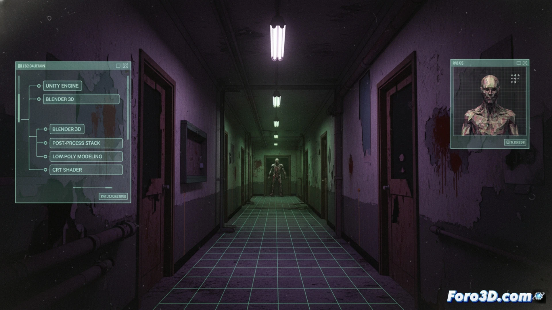

Captura de Parasocial de Chilla's Art con iluminación opresiva y cámara granulada estilo videocámara 2000
Iluminación claustrofóbica y post-procesado retro en Unity 🎮
El truco principal de Chilla's Art reside en la iluminación por horario real y la ausencia de fuentes de luz directa. En Unity, utilizan un sistema de luz direccional con sombras suaves, pero reducen drásticamente el rango de la luz ambiental (Ambient Intensity por debajo de 0.3) y aplican un tono azulado/verdoso en el Color Space. Para el efecto de cámara de los 2000, emplean un Image Effect personalizado que simula aberración cromática, ruido analógico (grano) y un desenfoque gaussiano en los bordes. La clave está en el perfil de color: usan una LUT (Look Up Table) que comprime los negros y satura ligeramente los blancos para imitar la compresión de los codecs de la época. Para la sensación claustrofóbica, recomiendan usar un volumen de niebla (Fog) con densidad alta y color casi negro, limitando la distancia de visión a 10-15 metros.
Modelado low-poly y texturizado sucio en Blender 🛠️
En Blender, el estudio evita los modelos hiperrealistas. Trabajan con geometría simple (low-poly) y texturas de 256x256 o 512x512 píxeles, pintadas a mano con pinceles sucios y manchas. El secreto está en el nodo de Roughness (rugosidad): lo suben a valores entre 0.8 y 1.0 para eliminar cualquier reflejo especular limpio. Además, aplican un modificador de Decimate a los assets para que parezcan renderizados por una GPU antigua. Para replicar este estilo, un consejo práctico es usar el motor de renderizado Eevee en lugar de Cycles, ya que su iluminación plana y sin rebotes encaja perfectamente con la estética de cámara digital. Finalmente, exportan los modelos como archivos FBX con normales suaves, pero en Unity desactivan el Generate Lightmap UVs para evitar que el motor calcule iluminación global, forzando así un sombreado más plano y retro.
