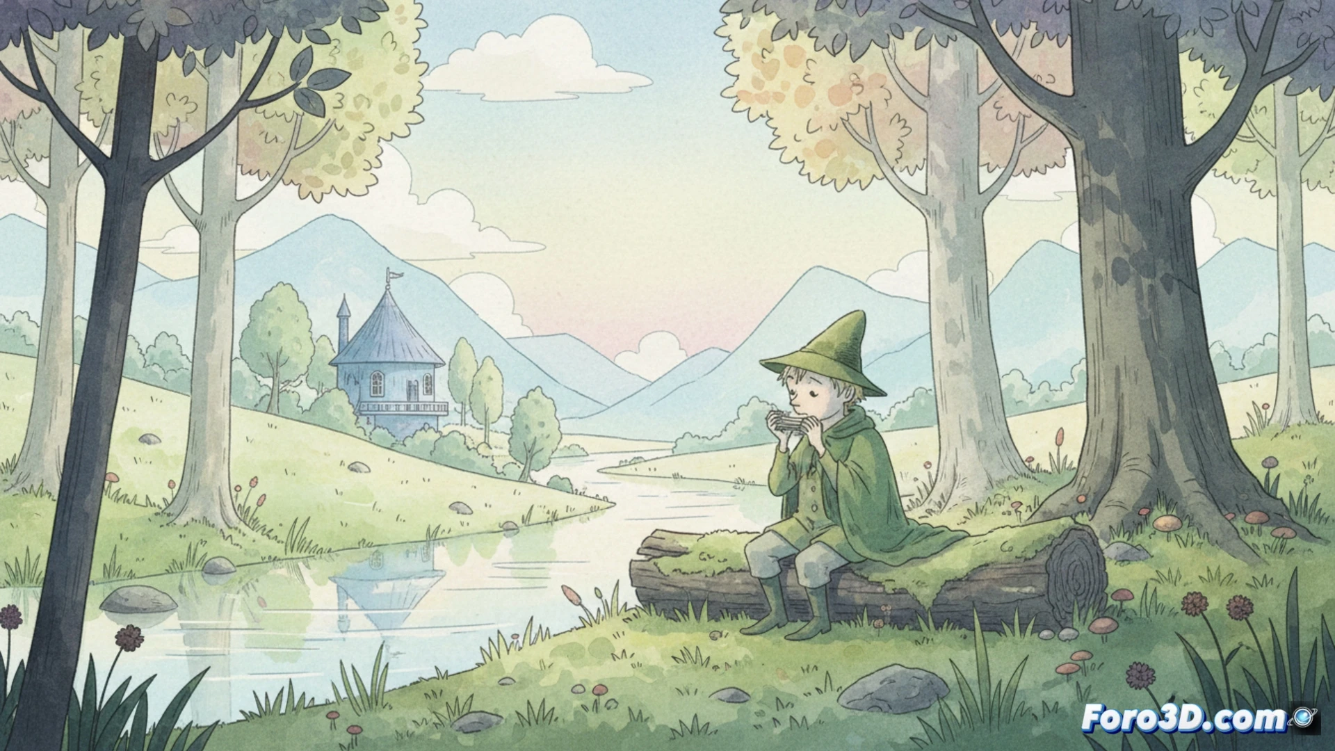

Captura del juego Snufkin mostrando un bosque con acuarelas pastel y capas de profundidad en Unity
Capas de profundidad y post-procesamiento: el truco visual 🎨
La clave técnica reside en el uso de capas de profundidad (depth layers) combinadas con efectos de post-procesamiento suaves. En lugar de depender de sombras dinámicas complejas, los desarrolladores pintaron sombras directamente en las texturas al estilo acuarela, usando Photoshop para crear variaciones tonales. Luego, en Unity, aplicaron un perfil de post-procesamiento con un tono de color ligeramente cálido, un desenfoque gaussiano sutil en el fondo y un efecto de borde de viñeta. Esto simula la difusión del pigmento sobre el papel. La cámara se mantiene ortográfica en muchas secuencias para preservar la bidimensionalidad, y los personajes se renderizan como sprites planos dentro de un mundo 3D, optimizando el rendimiento al evitar polígonos innecesarios.
