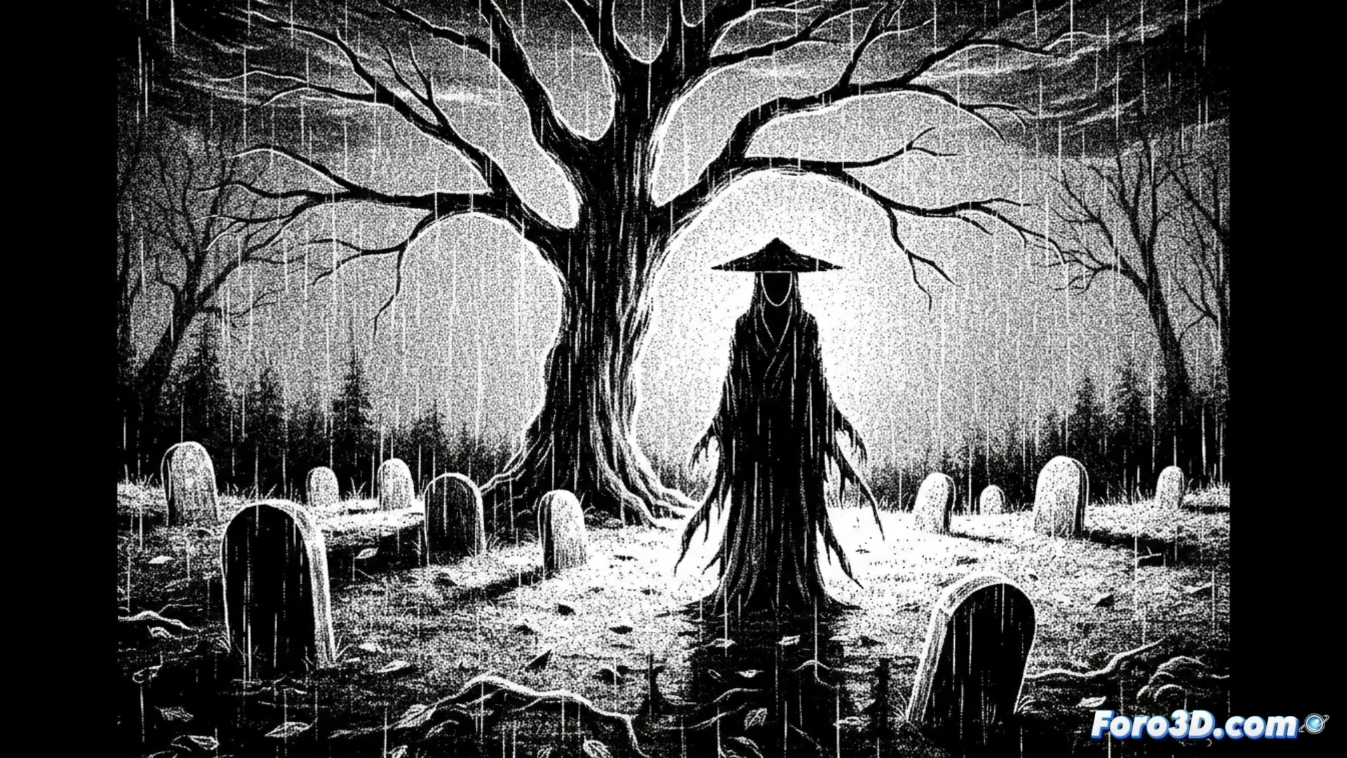

El proyecto My Work Is Not Yet Done demuestra que el horror no necesita color. Con una paleta de solo blanco y negro puro, su creador utiliza Unity y un post-procesado en C# para aplicar dithering (tramado) en tiempo real. El resultado es una atmósfera angustiante que evoca un dibujo a tinta, demostrando que las limitaciones técnicas pueden ser el mayor activo expresivo en el desarrollo de videojuegos independientes.
Captura de juego en blanco y negro con dithering, sombras angustiantes y textura de tinta en tiempo real
