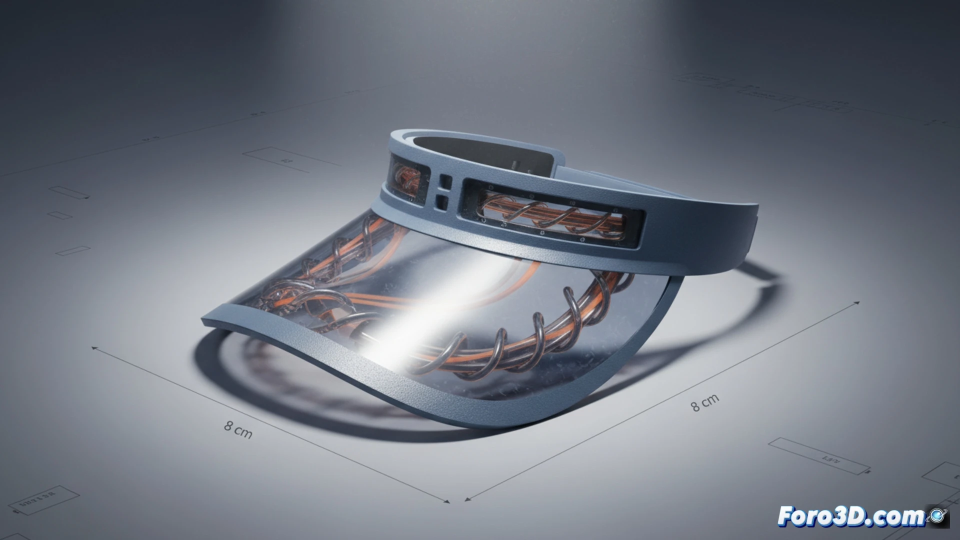

Visera Solar Autoventilada: Ala de 8 cm con Conductos Helicoidales 3D
El calor del verano convierte cualquier paseo en un desafío, pero una solución mecánica impresa en 3D puede marcar la diferencia. Este tutorial desglosa el diseño de una visera solar autoventilada con un ala de 8 centímetros, cuyo secreto reside en unos conductos internos con geometría de tornillo sin fin. Al modelar correctamente esta hélice interior, logramos un efecto de tiro natural que extrae el aire caliente de la frente, manteniendo la cabeza fresca sin necesidad de ventiladores ni pilas.
Visera solar 3D con ala de 8 cm y conductos helicoidales internos para ventilación pasiva sin pilas
Geometría de Tornillo Sin Fin: Modelado CAD y Conductos Internos 🌀
El núcleo técnico de esta pieza radica en los canales internos con perfil helicoidal. En Fusion 360, se recomienda crear un boceto del ala de 80 mm de ancho y extruir un cuerpo base de 5 mm de grosor. Posteriormente, se diseña un conducto helicoidal utilizando la operación de barrido (Sweep) con un perfil circular de 4 mm de diámetro a lo largo de una hélice de paso variable. Esta geometría de tornillo sin fin, al estar orientada desde la parte frontal hacia la nuca, genera una diferencia de presión que aspira el aire caliente. Para Blender, se puede usar el modificador Screw sobre un perfil cuadrado y luego aplicar un Boolean Difference sobre el sólido de la visera. La orientación de impresión debe ser con el ala hacia arriba y la superficie de contacto con la frente hacia la cama caliente, usando soportes de árbol para limpiar los conductos. Los materiales recomendados son PLA+ para uso ocasional o PETG para resistencia UV y térmica en exteriores, con una altura de capa de 0.16 mm para preservar la precisión helicoidal.
Optimización del Tiro Natural en el Slicer 🔥
Una vez modelado, el éxito del flujo de aire depende del slicing. En Cura o PrusaSlicer, es vital desactivar el relleno dentro de los conductos helicoidales para evitar obstrucciones. Se recomienda usar un perímetro extra en las paredes del canal y una velocidad de impresión reducida al 60% para las zonas curvas. Si el tiro natural parece insuficiente, se puede escalar el diámetro del conducto a 5 mm en el modelo CAD original o añadir una pequeña ranura de ventilación adicional en la parte posterior del ala. Este diseño pasivo demuestra cómo la impresión 3D puede transformar la termodinámica básica en confort portátil.
