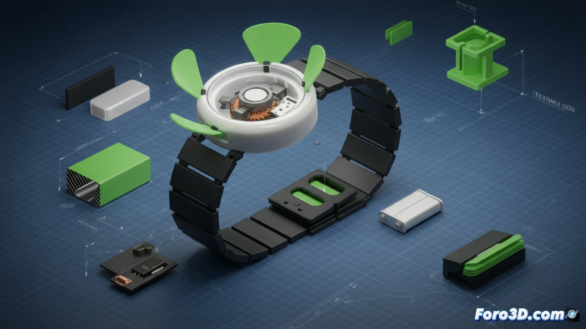

El diseño de un ventilador de muñeca con aspas plegables de TPU representa un caso de estudio fascinante en la optimización de modelos imprimibles 3D. Este dispositivo combina la flexibilidad del TPU para crear aspas que se pliegan para almacenamiento, un motor sin núcleo de bajo perfil y una pila de botón recargable que ofrece 6 horas de autonomía. Analizamos las claves técnicas para replicar este diseño, desde la elección del material hasta las tolerancias de impresión, ofreciendo una guía para makers que buscan integrar electrónica en piezas flexibles.
Ventilador de muñeca 3D con aspas plegables de TPU, motor sin núcleo y pila recargable, diseño wearable compacto
Integración de componentes y estrategias de impresión 🛠️
La elección del TPU para las aspas no es casual: su elasticidad permite que las palas se doblen sin fracturarse, facilitando un diseño plegable que reduce el volumen del ventilador cuando no se usa. Para lograr un funcionamiento silencioso, el motor sin núcleo debe montarse con una ligera holgura en su alojamiento, evitando vibraciones que amplifiquen el ruido. La orientación de impresión es crítica: las aspas deben imprimirse en posición horizontal con soportes mínimos para preservar la superficie lisa que reduce la fricción con el aire. Se recomienda una tolerancia de 0.2 mm entre el eje del motor y el cubo de la hélice para un ajuste suave. La pila de botón recargable se integra en la muñequera mediante un compartimento sellado con una tapa a presión, también en TPU, que permite cambiar la batería sin herramientas.
Reflexión sobre el diseño plegable y la autonomía 🔋
Este ventilador desafía la noción de que la impresión 3D solo produce objetos rígidos. Al usar TPU para las aspas plegables, se demuestra que la fabricación aditiva puede crear mecanismos dinámicos que mejoran la portabilidad. La autonomía de 6 horas con una pila de botón es un logro de eficiencia energética, posible gracias al bajo consumo del motor sin núcleo y a la optimización del perfil aerodinámico de las palas. Para adaptar este diseño a diferentes impresoras, es esencial calibrar la retracción del TPU para evitar hilos y ajustar la velocidad de impresión a 20-30 mm/s. El post-procesado se limita a eliminar soportes con cuidado y verificar que las aspas giren libremente antes del montaje final.
