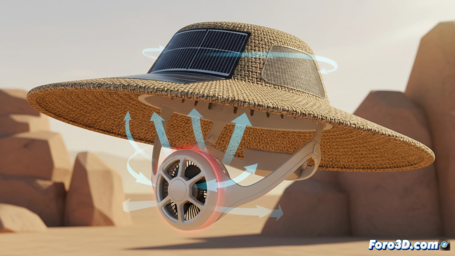

El diseño de producto 3D nos permite explorar soluciones de confort térmico que trascienden la estética. El concepto de un sombrero con panel solar flexible y un extractor en la nuca representa un reto de integración mecánica y ergonómica. Modelar este dispositivo implica no solo representar la geometría exterior, sino simular el recorrido interno del aire caliente que se acumula bajo el ala, un problema común en gorras y sombreros expuestos al sol durante largas jornadas.
Sombrero solar 3D con panel flexible y ventilación activa, diseño ergonómico para confort térmico exterior
Modelado paramétrico del sistema de ventilación forzada 🌬️
Para abordar el modelado 3D, partimos de una base de sombrero clásico tipo pescador, al que se le añade una cavidad interna en la nuca que aloja un microventilador axial de 30 mm. El panel solar flexible, de silicio amorfo, se integra en la curvatura superior del ala, conectado a una batería de polímero de litio oculta en la cinta interior. La simulación CFD (dinámica de fluidos computacional) revela que el extractor debe generar una presión negativa de al menos 15 Pa para succionar el aire caliente (que tiende a estratificarse en la zona parietal) y expulsarlo por una rejilla superior en la coronilla. El diseño de los conductos internos debe evitar ángulos rectos para minimizar pérdidas de carga; un radio de curvatura de 8 mm en las transiciones resulta óptimo para mantener el flujo laminar. El render de sección transversal muestra claramente el camino del aire: ingresa por microperforaciones en la frente, circula sobre el cuero cabelludo y es aspirado hacia el extractor trasero.
Viabilidad de fabricación aditiva y comparativa con wearables solares 🧢
La fabricación aditiva (FDM o SLS) permite crear el esqueleto interno del sombrero en una sola pieza, integrando los canales de aire y los soportes del motor sin necesidad de ensamblaje secundario. Comparado con wearables solares existentes, como el sombrero EcoGear o la visera SolAire, este diseño resuelve el punto ciego de la ventilación pasiva: ninguno de ellos extrae activamente el aire caliente de la nuca. El reto principal reside en la impermeabilización del extractor y la durabilidad del panel flexible frente a la flexión repetida. Un prototipo impreso en TPU (poliuretano termoplástico) para el ala y PETG para la estructura interna ofrece un equilibrio óptimo entre flexibilidad y rigidez estructural.
