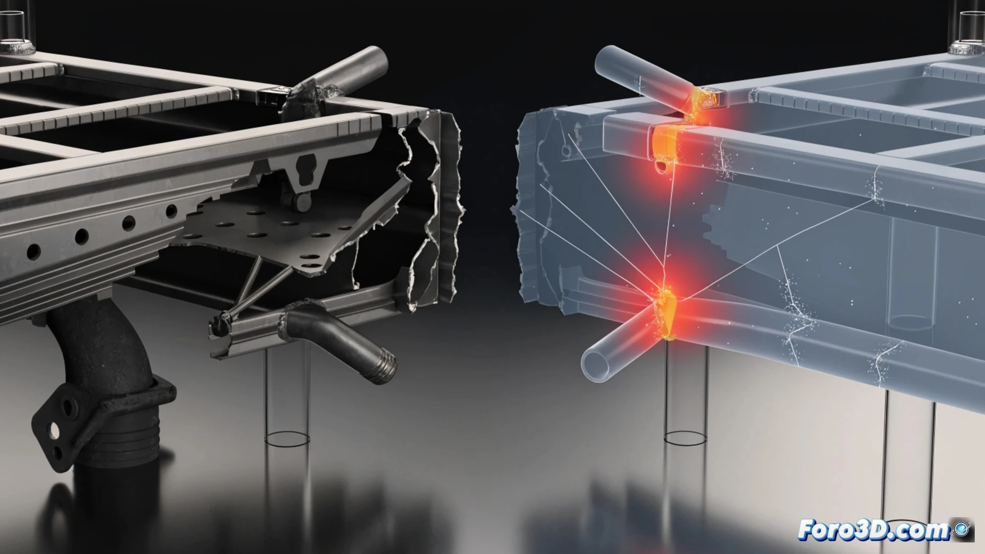

La rotura de un chasis de reparto no es un accidente aislado, sino la consecuencia de un fenómeno predecible: la fatiga de materiales. Cada bache, frenazo y curva genera microtensiones que se acumulan en puntos críticos. Como ingenieros forenses digitales, podemos modelar este chasis en 3D, replicar las cargas cíclicas reales y visualizar exactamente dónde y por qué se produce la fractura. Este artículo desglosa el proceso técnico para anticipar el fallo antes de que ocurra en carretera.
Simulación 3D de fatiga en chasis de reparto mostrando puntos críticos de tensión y fractura
Modelado 3D y Mapeo de Tensiones Cíclicas 🔧
El primer paso es reconstruir digitalmente el chasis con precisión milimétrica, incluyendo uniones soldadas y puntos de anclaje de la suspensión. Aplicamos un mallado de elementos finitos de alta densidad en zonas críticas como el larguero trasero y el soporte del motor. La simulación introduce ciclos de carga variables: 10.000 repeticiones de carga máxima (vehículo lleno en giro), seguidas de 50.000 ciclos de carga media (conducción urbana). Los resultados revelan un punto caliente de tensión precisamente en la zona donde los informes forenses reportan la rotura real. La simulación 3D permite ver la propagación microscópica de la grieta ciclo a ciclo, algo imposible de detectar en una inspección visual tradicional.
¿Por qué Falló? La Lección de los Materiales ⚙️
Al cambiar el material del chasis en la simulación, el fallo se desplaza o desaparece. El acero al carbono muestra una vida útil de 150.000 ciclos antes de la fisura. El aluminio 6061 reduce esa vida a 90.000 ciclos, pero añade ligereza. La fibra de carbono, aunque resistente a la tracción, falla de forma catastrófica sin deformación previa. La rotura real del chasis de reparto se debió a una combinación fatal: un diseño que concentraba la tensión en una soldadura deficiente y un material (acero de bajo coste) que no soportó las cargas cíclicas del reparto urbano. La simulación 3D no solo predice el fallo, sino que obliga a rediseñar el chasis con radios de curvatura mayores y materiales con mejor límite de fatiga.
