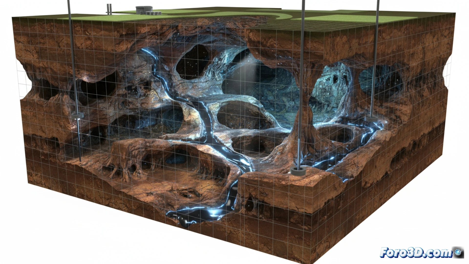

La contaminación de acuíferos kársticos representa un desafío crítico debido a la alta permeabilidad de la roca caliza fracturada. Ante un derrame, los contaminantes se desplazan con rapidez a través de conductos y fisuras, haciendo que los métodos de monitoreo tradicionales resulten insuficientes. Este artículo explora cómo la simulación tridimensional permite visualizar la pluma de contaminación, integrando datos de porosidad y redes de fracturas para anticipar el avance del tóxico hacia pozos de abastecimiento.
Simulacion 3D de pluma contaminante en acuifero karstico con fracturas y conductos subterraneos
Construcción del Modelo Hidrogeológico y Simulación de Flujo 💧
Para modelar el derrame, se parte de un levantamiento LIDAR del terreno y datos de testigos de perforación. Se discretiza el macizo rocoso en una malla de elementos finitos que incorpora la matriz porosa de la caliza y un sistema de fracturas discretas (DFN). Los parámetros clave son la conductividad hidráulica (entre 10^-4 y 10^-2 m/s en conductos) y la porosidad secundaria. La simulación utiliza un solver de transporte reactivo para calcular la concentración del contaminante (ej. hidrocarburos o lixiviados) a lo largo de 90 días. La animación resultante muestra cómo la pluma se canaliza por las vías preferenciales, rodeando zonas de baja permeabilidad y emergiendo en surgencias, lo que permite identificar los puntos de intervención urgente para barreras hidráulicas.
Visualización como Herramienta de Decisión y Prevención 🛡️
Más allá del realismo gráfico, el valor de esta simulación 3D reside en su capacidad para comunicar riesgos a gestores y comunidades. Al superponer la animación del derrame sobre el modelo digital del terreno y la ubicación de pozos, se pueden ejecutar escenarios de contingencia: variar el caudal de bombeo, modificar la ubicación de zanjas de captación o evaluar el tiempo de arribo del frente contaminante. Este enfoque transforma datos abstractos en una narrativa visual que salva vidas y recursos hídricos, demostrando que el modelado 3D es indispensable en la planificación de catástrofes ambientales en medios kársticos.
