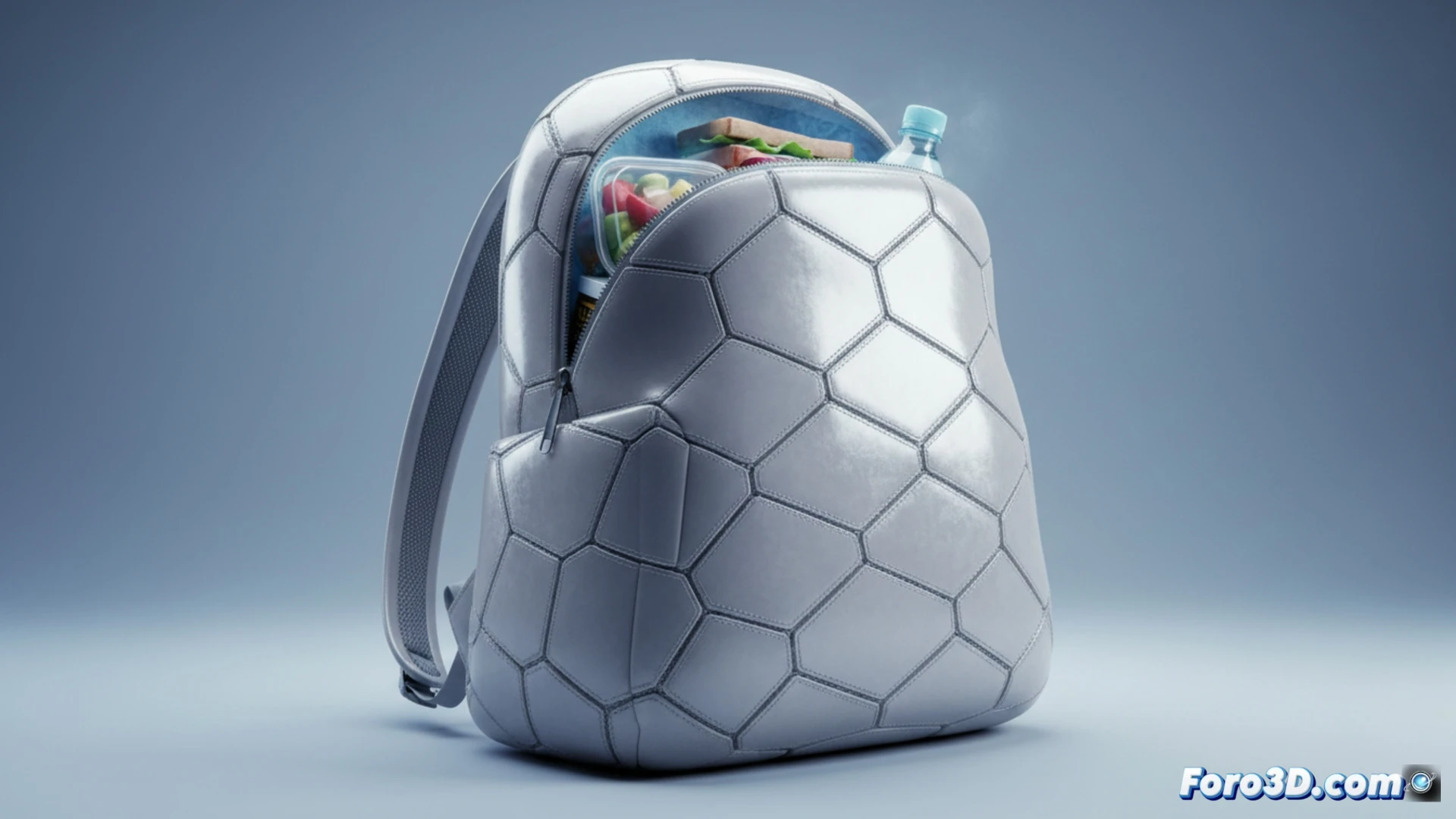

Mochila térmica 3D: costuras impresas y cerámica para 8 horas de frío
La comunidad de fabricación aditiva ha recibido un diseño que redefine el concepto de refrigeración pasiva. Se trata de una mochila térmica que elimina la necesidad de hielo o geles refrigerantes. Su secreto reside en una estructura de cámara de aire separada por costuras impresas en 3D, combinadas con una capa externa reflectante de cerámica. El resultado es un sistema capaz de mantener alimentos y bebidas fríos durante ocho horas continuas, utilizando únicamente la física de la convección y la reflexión térmica.
Mochila térmica 3D con costuras impresas y capa cerámica reflectante para 8 horas de frío sin hielo
Análisis técnico del modelo 3D y parámetros de impresión 🧊
El archivo STL de esta mochila está optimizado para filamentos flexibles como TPU con dureza Shore 85A o superior. Las costuras impresas no son meras líneas decorativas; actúan como separadores estructurales que generan una cámara de aire muerto entre las capas interior y exterior. Para lograr el efecto pasivo, se recomienda una altura de capa de 0.16 mm y un 40% de relleno en patrón giroide en las paredes laterales. La capa reflectante de cerámica se aplica mediante un post-procesado con pintura cerámica de alta emisividad sobre la superficie exterior impresa. Es crucial imprimir las costuras con un flujo de material del 105% para garantizar la estanqueidad de la cámara de aire. El grosor recomendado de la pared es de 1.6 mm para equilibrar flexibilidad y aislamiento.
Implicaciones para el diseño de modelos imprimibles 🔧
Este desarrollo demuestra que la impresión 3D puede sustituir a los materiales compuestos tradicionales en aplicaciones térmicas. Para el modelador, el reto está en diseñar costuras que actúen como juntas herméticas sin perder la capacidad de flexión del TPU. El enfoque pasivo, sin hielo, abre la puerta a mochilas más ligeras y sostenibles. Los diseñadores de modelos 3D deben priorizar la geometría de las cámaras de aire y la integración de la capa cerámica en el propio archivo, ya sea como superficie texturizada o como pista para el post-procesado.
