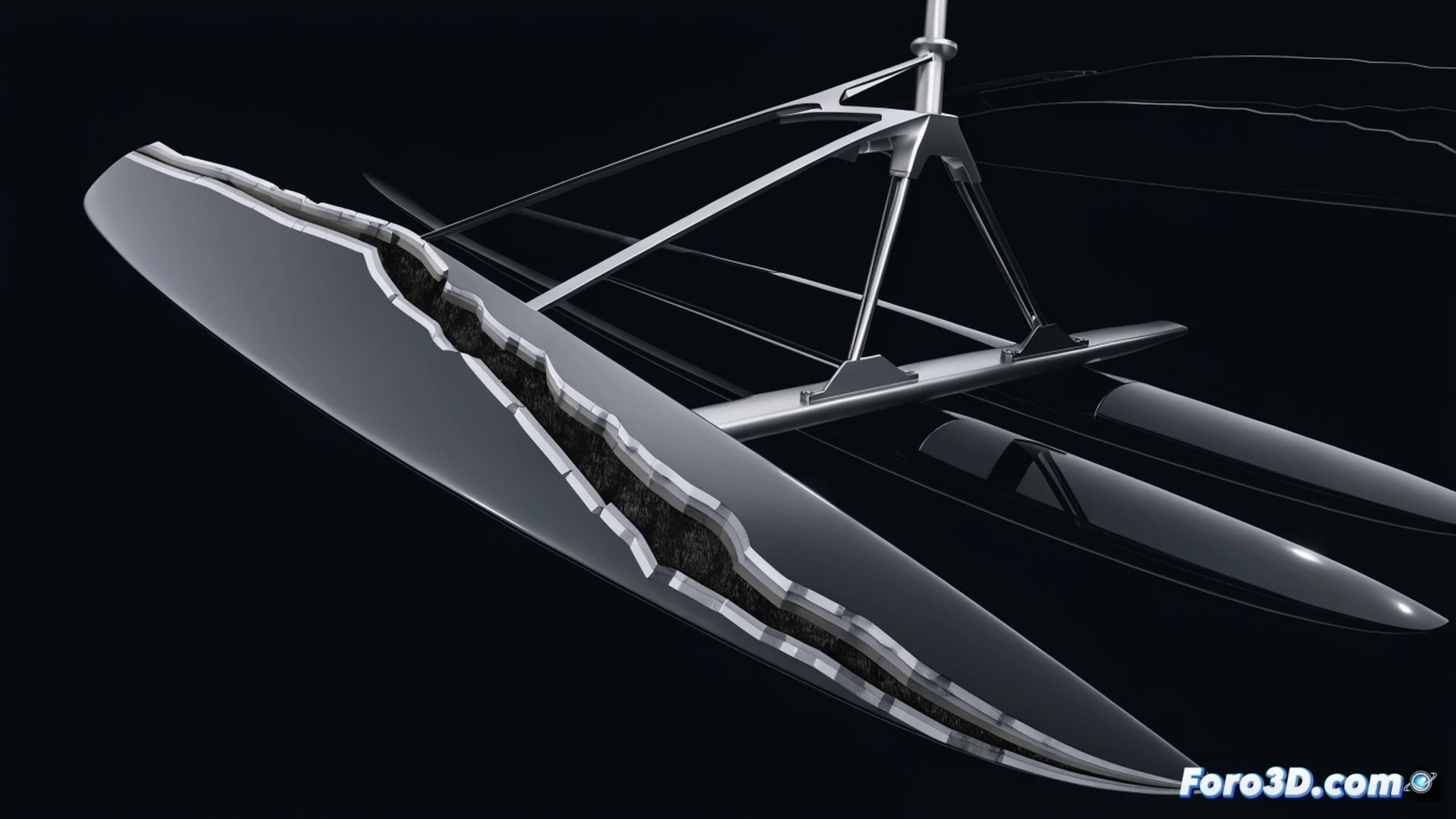

Fractura por delaminación en catamarán hidroala: análisis forense 3D
Un catamarán hidroala de recreo sufrió un accidente crítico durante una maniobra a alta velocidad. El impacto hidrodinámico provocó la fractura de la lámina estabilizadora por delaminación. Este fallo estructural pone en evidencia los límites de los materiales compuestos frente a cargas dinámicas imprevistas. Analizamos el caso usando herramientas de ingeniería inversa y visualización 3D.
catamaran hydrofoil fracture scene, carbon fiber stabilizer foil splitting apart during high-speed turn, delamination layers peeling open under hydrodynamic impact, water spray and cavitation bubbles around broken edges, 3D scanning equipment positioned nearby on deck, laptop showing engineering analysis software with wireframe mesh and stress color map, forensic engineers examining the damaged foil section, technical illustration style with photorealistic materials, dramatic ocean lighting, motion freeze showing debris fragments suspended in air, ultra-detailed composite fracture surfaces
Pipeline 3D: de la nube de puntos al modelo de fallo 🛠️
El proceso comenzó escaneando los fragmentos de la lámina con fotogrametría. CloudCompare permitió alinear las nubes de puntos y medir las zonas de delaminación con precisión milimétrica. Los datos se exportaron a SolidWorks para reconstruir el modelo CAD original. Allí se simuló la carga hidrodinámica y se identificó la concentración de tensiones en el punto de fractura. El análisis reveló que el impacto generó ondas de presión que superaron la resistencia interlaminar del composite.
