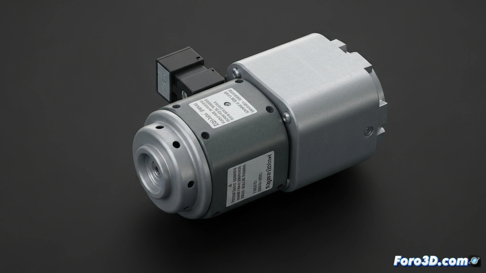

Lo primero es verificar si el motor recibe corriente al pulsar el mando. Usa un multímetro en los bornes del conector. Si hay voltaje pero no se mueve, el motor está gripado o tiene los escobillas gastadas. Si no hay voltaje, revisa los fusibles (suelen estar en la caja de la guantera) y el sensor Hall del eje. Una centralita con códigos de error como P0520 indica fallo en el circuito de control. Limpia los contactos con spray electrónico antes de cambiar piezas.
