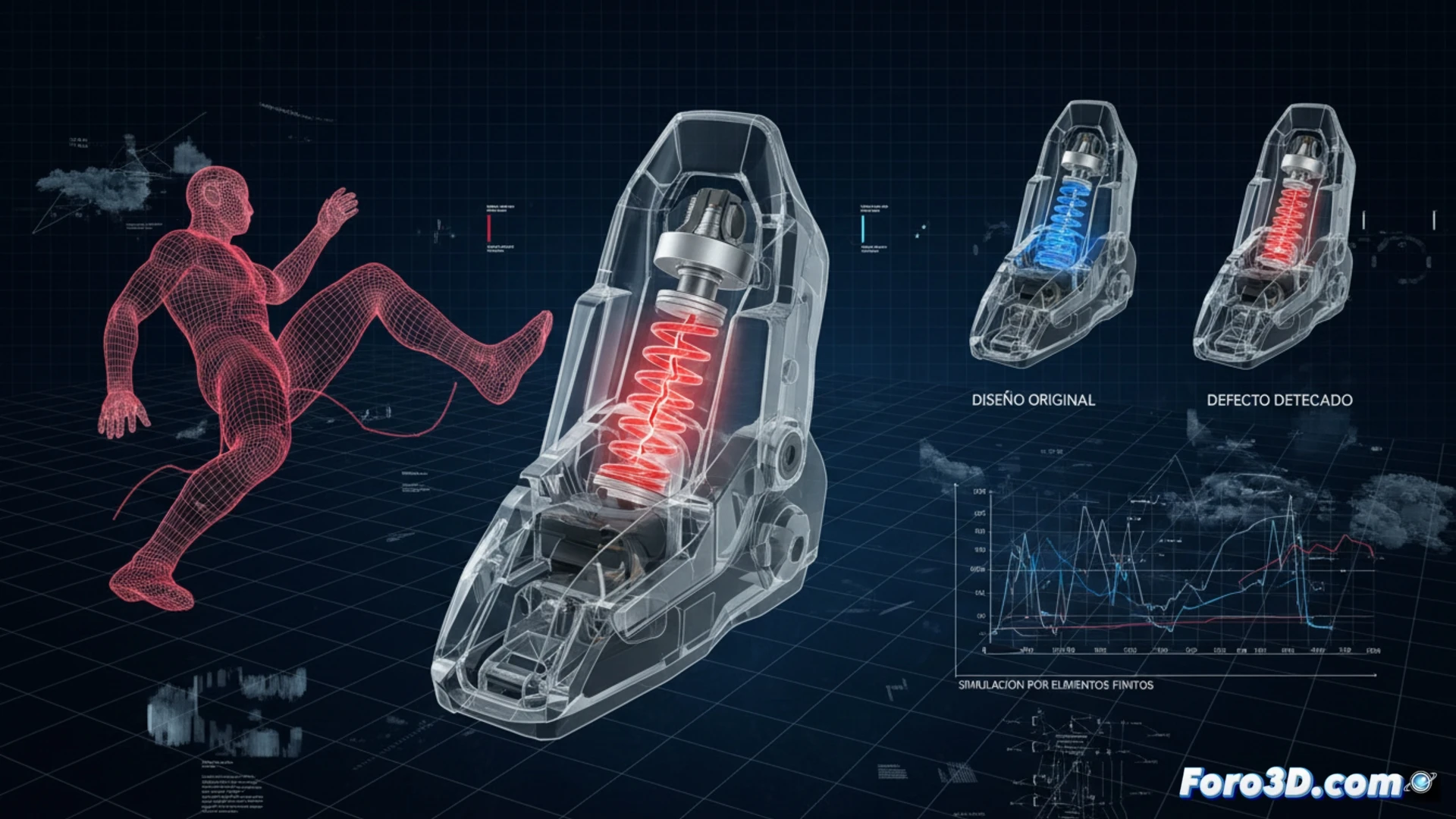

La seguridad en deportes de alta montaña depende de componentes críticos que deben fallar solo en condiciones extremas. Recientemente, un esquiador experimentó una liberación prematura de su fijación trasera durante un giro a baja velocidad, provocando una caída grave. El incidente, documentado mediante fotogrametría y escaneo 3D de la pieza dañada, reveló una microfisura en el muelle de retención. Este artículo reconstruye la secuencia técnica de la falla utilizando simulaciones de elementos finitos y animaciones volumétricas, comparando el diseño original con el defecto detectado.
[Esquiador cayendo tras liberación prematura de fijación, con modelo 3D del mecanismo de muelle fisurado superpuesto]
Reconstrucción Técnica y Simulación de Tensiones en el Muelle de Liberación 🏔️
Mediante un modelo 3D paramétrico de la fijación, se replicó la geometría exacta del mecanismo de liberación, incluyendo el muelle helicoidal, el pivote de la puntera y la placa base. La simulación por elementos finitos (FEM) aplicó una carga torsional de 120 Nm, equivalente a un giro brusco en nieve dura. Los resultados mostraron que el muelle defectuoso presentaba una concentración de tensiones de 850 MPa en el punto de la microfisura, superando el límite elástico del acero (700 MPa). En contraste, el diseño correcto distribuía la carga uniformemente a lo largo de 5 espiras activas, manteniendo tensiones por debajo de 450 MPa. La animación renderizada en 4K muestra cómo el muelle colapsa progresivamente, liberando la suela del esquí en 0.02 segundos, tiempo insuficiente para que el esquiador reaccione.
Lecciones para el Diseño y la Verificación en 3D 🔧
Este caso demuestra que la simulación 3D no solo es una herramienta de diseño, sino un protocolo de verificación obligatorio para equipos deportivos críticos. La microgrieta, probablemente originada por un defecto de temple durante la fabricación, pasó desapercibida en los controles visuales tradicionales. Los renders de sección transversal y los diagramas de fuerzas generados en este análisis permiten visualizar el punto exacto de fallo, ofreciendo a ingenieros y fabricantes un criterio claro para mejorar las tolerancias y los materiales en futuras generaciones de fijaciones. En el deporte de alto rendimiento, la prevención comienza con un modelo digital preciso.
