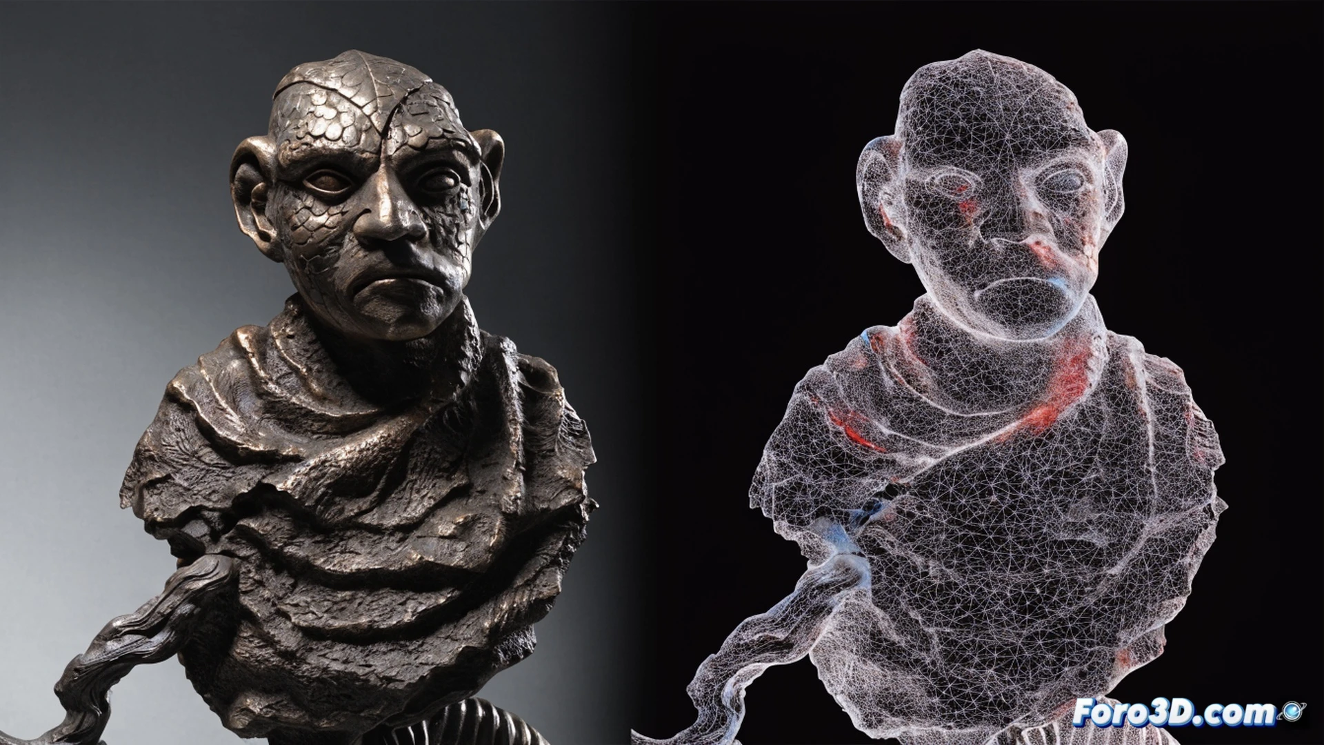

El mercado del arte y la restauración enfrenta un problema creciente: esculturas de bronce fundido que ocultan grandes porosidades internas con masilla metálica de alta densidad. Esta práctica, que busca aparentar solidez donde hay vacío, engaña a compradores y tasadores. Sin embargo, el pipeline 3D actual, con herramientas como VGSTUDIO MAX y Geomagic Control X, permite detectar estas falsificaciones con precisión milimétrica.
Bronze sculpture cross-section cutaway view, large internal voids filled with high-density metallic putty, CT scanner machine scanning the sculpture while 3D analysis software interface shows volumetric porosity detection, VGSTUDIO MAX and Geomagic Control X screens displaying false color maps of hidden defects, a restorer pointing at the deception zone, realistic industrial lighting, polished bronze surface contrasting with rough internal filler, engineering visualization style, ultra-detailed metallic textures, photorealistic technical render
Detección de porosidades ocultas con VGSTUDIO MAX y Geomagic 🔍
El proceso forense comienza con un escaneo 3D de alta resolución. El volumen obtenido se analiza en VGSTUDIO MAX, software que segmenta y cuantifica las porosidades internas mediante algoritmos de umbral de densidad. La masilla metálica, al tener una composición diferente al bronce, muestra un valor de densidad anómalo en el histograma. Geomagic Control X complementa el análisis al comparar la nube de puntos con el diseño CAD original, identificando zonas donde el material añadido desvía la geometría más allá de tolerancias aceptables.
