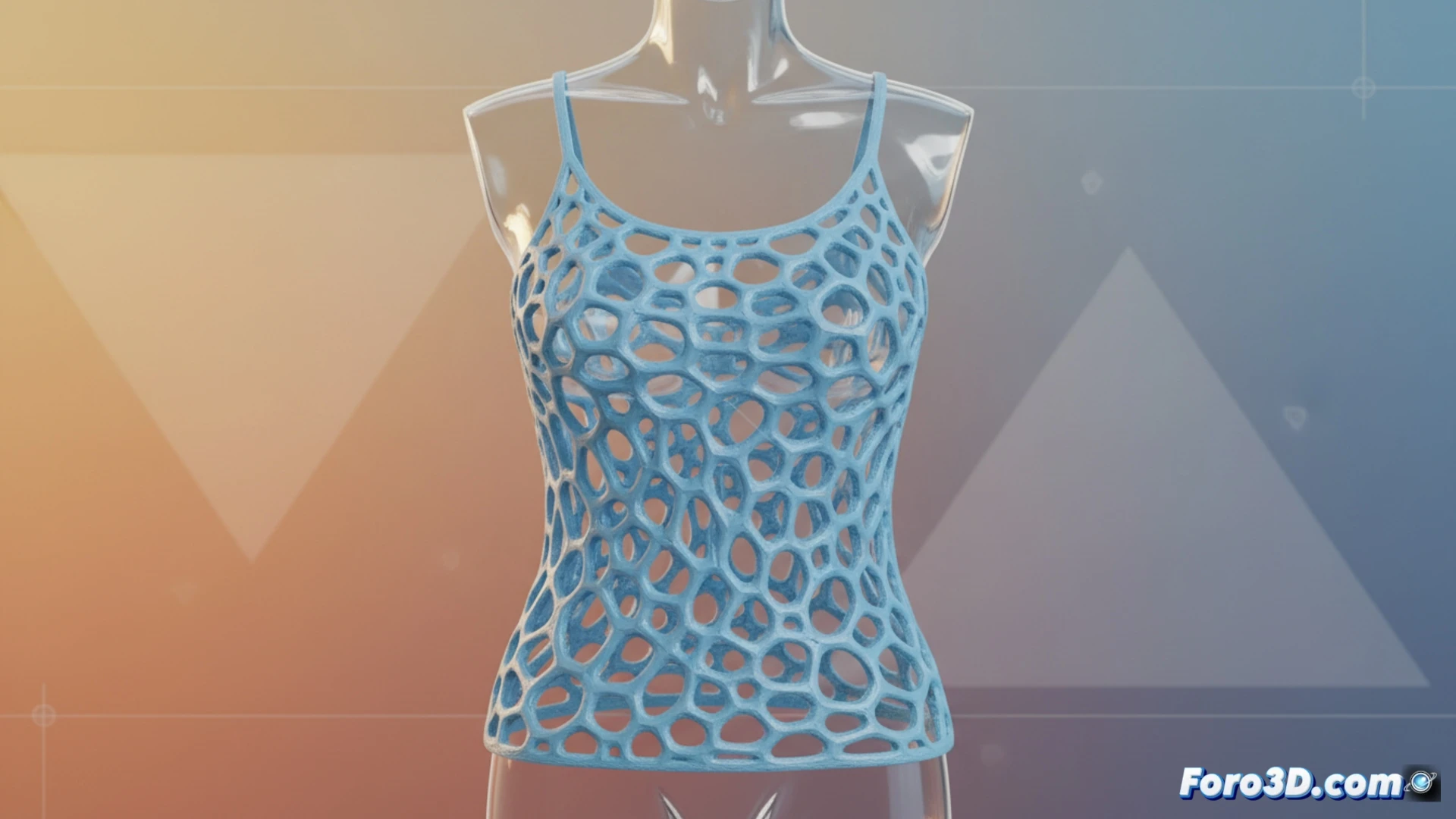

El calor extremo exige prendas que respiren, y la geometría Voronoi se ha convertido en la solución técnica favorita para diseñar mallas aireadas en textil 3D. Este tutorial explica cómo crear un patrón paramétrico de ventilación en Blender, aplicarlo a una camisola base y simular su comportamiento flexible. El objetivo es lograr una prenda ligera, transpirable y apta para fabricación aditiva, ideal para todos los públicos que buscan combatir las altas temperaturas sin renunciar al estilo.
Patrón Voronoi en malla textil 3D para camisola de verano transpirable, diseño paramétrico en Blender
Modelado paramétrico de la malla Voronoi en Blender 🌬️
Comienza creando una superficie base con la silueta de la camisola. Activa el add-on Extra Objects y genera una malla Voronoi 2D con el nodo Distribute Points on Faces y el modificador Geometry Nodes. Configura los parámetros de densidad para que los polígonos irregulares dejen espacios abiertos del 40% al 60% del área total. Aplica el modificador Solidify con un grosor de 0.8 mm para simular la rigidez del material textil flexible. Para optimizar la ventilación, usa el nodo Voronoi Texture en modo Distance to Edge y ajusta la escala entre 0.5 y 1.5 para controlar el tamaño de los poros. Finalmente, usa el modificador Subdivision Surface con nivel 2 para suavizar los bordes sin perder la estructura abierta.
Claves para la ventilación y la flexibilidad del material 🧵
La geometría Voronoi funciona mejor cuando los poros se distribuyen en zonas de alta sudoración, como axilas y espalda. Para la simulación de tela, usa el motor de físicas Cloth con un peso de 0.1 kg y rigidez estructural al 20%, permitiendo que la malla se estire sin romperse. Exporta el patrón en formato OBJ o STL con una resolución de 0.2 mm para impresión 3D en filamento flexible TPU. Un consejo crítico: añade un borde macizo de 5 mm en los bordes de la prenda para evitar que la malla se desgarre durante el uso. Este diseño paramétrico no solo mejora la transpirabilidad, sino que reduce el peso total de la camisola hasta un 30% comparado con tejidos convencionales.
