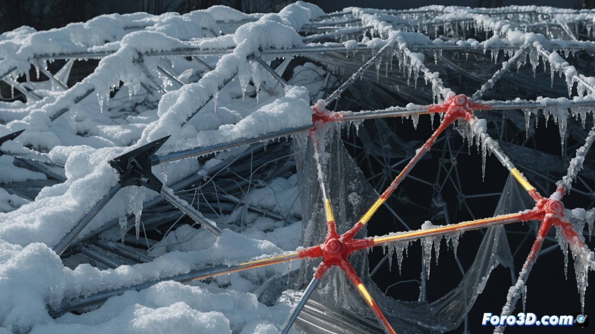

La nieve húmeda, acumulada de forma asimétrica sobre la estructura del invernadero botánico, provocó el pandeo de los nudos y el colapso total de la cubierta espacial. El fallo estructural, analizado con gemelo digital, revela cómo un diseño sin margen para cargas localizadas termina en el suelo. Este caso combina ingeniería forense y modelado 3D.

El proceso forense comenzó con RealityCapture para generar una nube de puntos precisa del invernadero colapsado. Este modelo se importó a Ansys, donde se aplicaron condiciones de carga de nieve húmeda con distribución asimétrica. El análisis por elementos finitos identificó los nudos críticos que pandearon al superar su capacidad de compresión. La correlación entre la deformación real y la simulada validó la causa del fallo.
