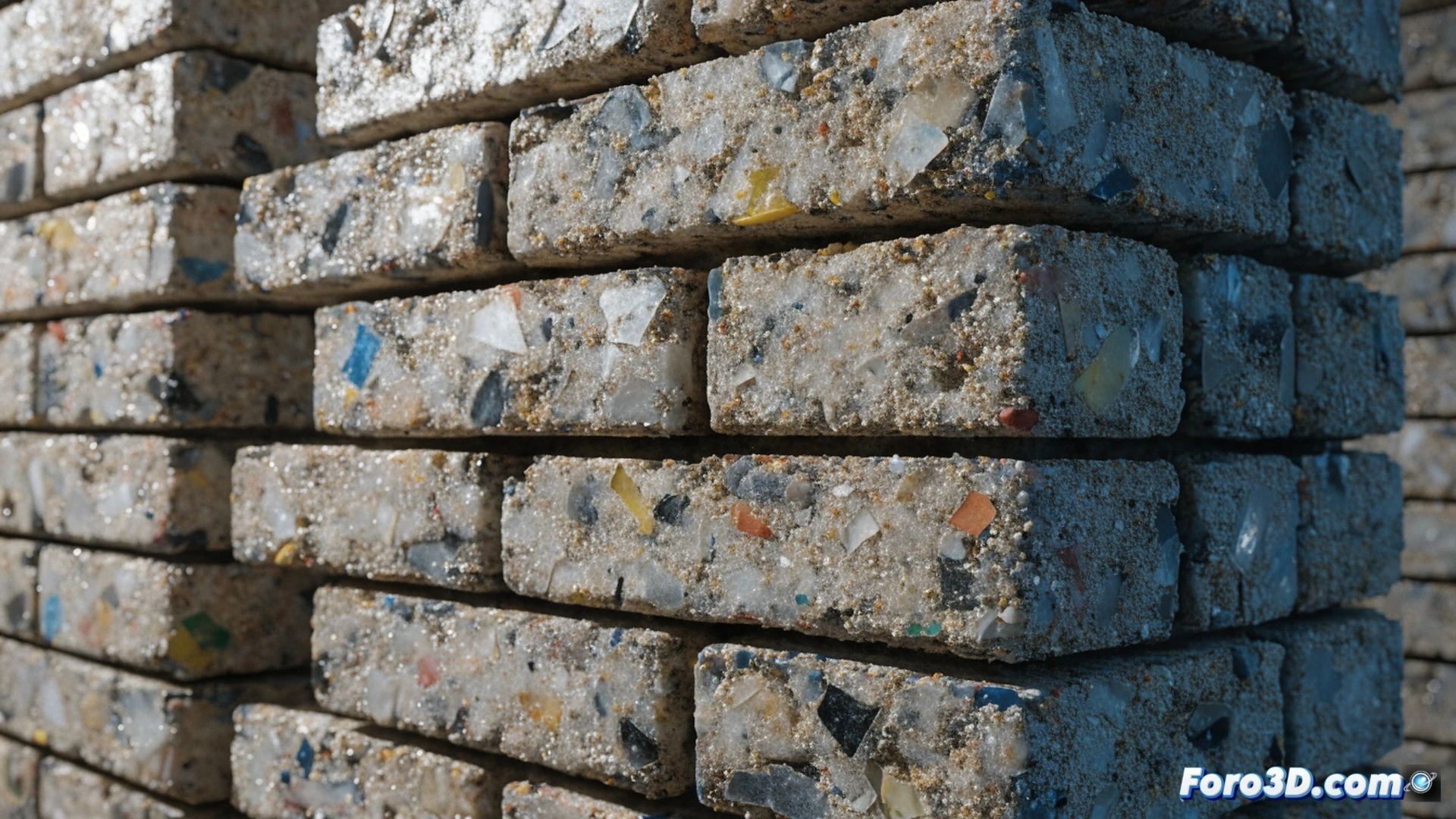

La construcción busca alternativas para reducir su huella ambiental. Una propuesta concreta parte de mezclar plásticos de rechazo industrial, esos que no se reciclan por su composición, con arena. Al fundir el plástico, actúa como aglomerante creando bloques estructurales. El resultado evita que estos polímeros terminen en vertederos y ofrece propiedades térmicas y mecánicas para muros no portantes.

El proceso comienza triturando plásticos mixtos, normalmente polietileno o polipropileno de baja calidad. Se mezclan con arena en proporciones variables, cercanas al 70% de agregado mineral. La mezcla se calienta entre 180 y 220 grados Celsius en moldes metálicos. Al enfriarse, el plástico solidifica envolviendo la arena, formando un bloque denso. Los ensayos muestran resistencias a compresión de hasta 15 MPa y una conductividad térmica baja, similar a la del hormigón celular. No requieren cocción ni cemento.
