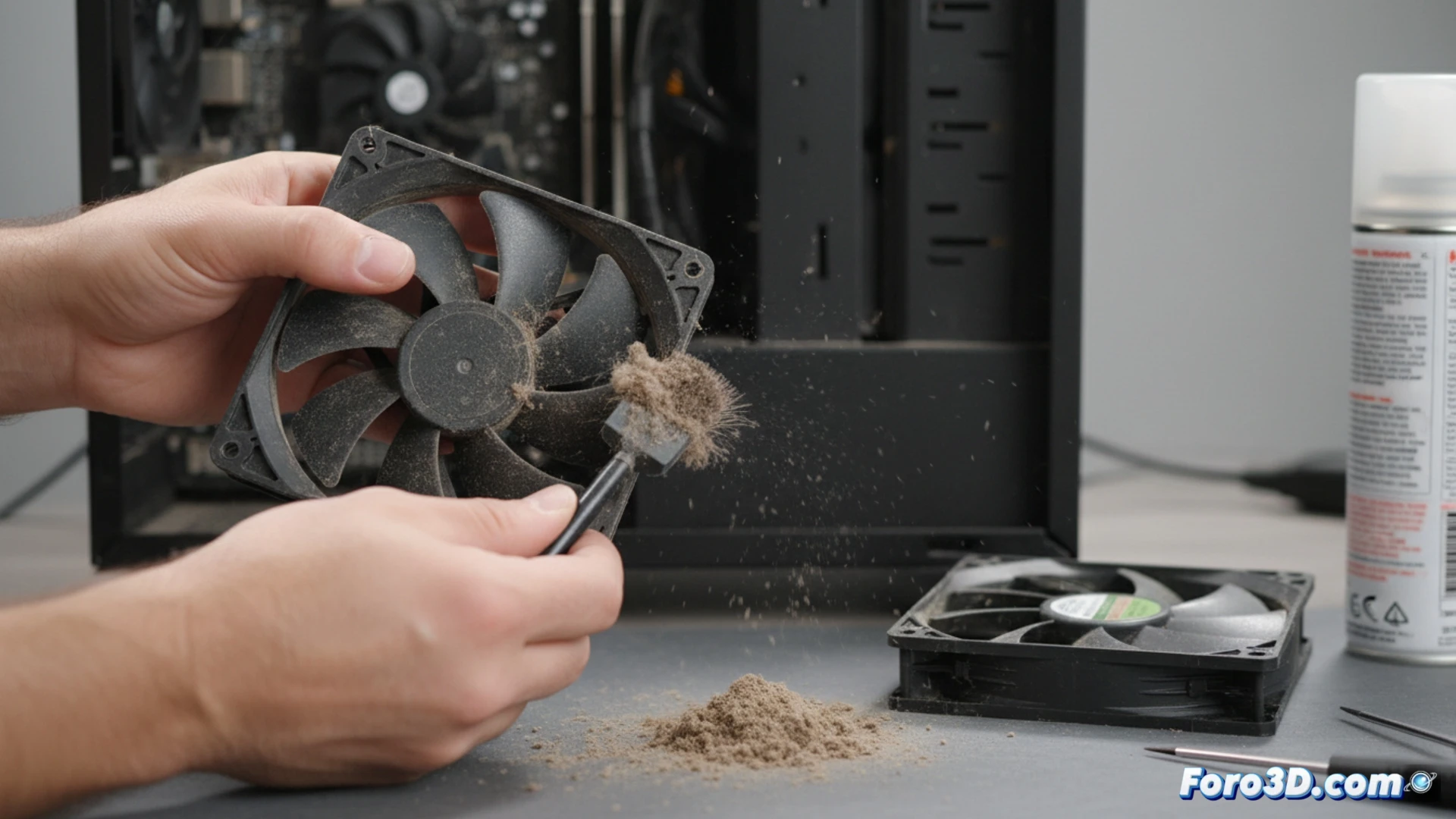

Desmontaje y limpieza técnica para un rendimiento óptimo 🛠️
Para una limpieza efectiva, se recomienda desmontar el ventilador de la caja. Retira los tornillos y desconecta el conector de la placa base o fuente. Usa aire comprimido para eliminar el polvo de las aspas y el eje. Si el ruido persiste, aplica una gota de aceite lubricante de baja viscosidad en el cojinete. Este proceso reduce la fricción, el calor y alarga la vida del componente.
