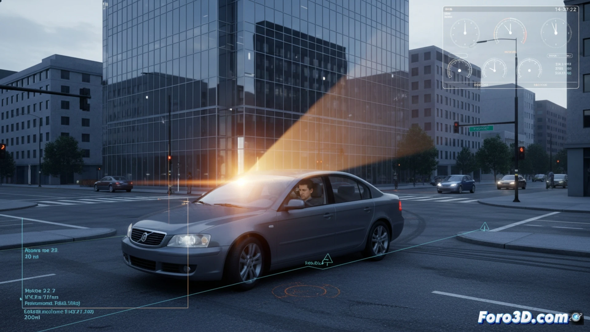

Un conductor que atravesaba un cruce urbano perdió el control y atropelló a un peatón, alegando haber sido cegado por un reflejo solar procedente de una fachada acristalada. Para verificar esta hipótesis, el equipo forense desarrolló una recreación digital del accidente. El objetivo era determinar si la posición del sol y la geometría del edificio podían generar un destello directo sobre el parabrisas del vehículo en el momento exacto del impacto, validando así la declaración del conductor.
Reconstruccion 3D de accidente por deslumbramiento solar con analisis de trayectoria y reflejo en parabrisas
Flujo de trabajo: modelado urbano y simulación astronómica 🌞
El proceso comenzó con la creación del entorno en SketchUp, importando la geometría del cruce, el edificio de oficinas y la fachada acristalada a partir de datos de Google Earth Pro. Se modelaron las superficies reflectantes con propiedades especulares realistas. La clave fue sincronizar la posición solar exacta: utilizando datos astronómicos de la hora, fecha y coordenadas GPS del siniestro, se configuró un sol digital en V-Ray con una inclinación y azimut precisos al segundo. La simulación de iluminación física demostró que, a las 17:23:45, un haz concentrado de luz impactaba directamente en el centro del parabrisas del conductor, generando un deslumbramiento total. Este punto de ceguera se integró luego en PC-Crash, donde se ajustó la trayectoria del vehículo y la reacción del conductor para validar que la pérdida de control era coherente con el reflejo simulado.
La precisión del dato horario como prueba pericial ⏱️
Este caso demuestra que la tecnología de simulación 3D no solo sirve para recrear daños, sino para refutar o confirmar percepciones subjetivas. La incorporación de la astronomía exacta al flujo de trabajo forense eleva el estándar de la prueba pericial. Un error de un minuto en la simulación solar habría cambiado el ángulo de incidencia, desestimando la causa. La precisión al segundo, combinada con el renderizado físico de V-Ray, permitió obtener una imagen del reflejo que el juzgado aceptó como evidencia visual irrefutable.
