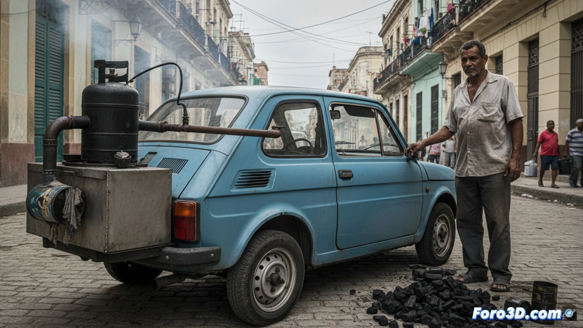

La crisis energética en Cuba ha llevado a mecánicos como Juan Carlos Pino a desarrollar soluciones extremas. Su Fiat Polski de 1980, modificado para funcionar con carbón vegetal, representa un caso de estudio fascinante para la ingeniería inversa. Desde la perspectiva de la automoción y el diseño 3D, analizaremos los componentes clave de este sistema: la bombona de propano reconvertida en cámara de combustión, el filtro artesanal fabricado con un bote de leche y el depósito trasero de 60 litros.
Fiat Polski cubano 1980 modificado con sistema de carbón vegetal, bombona y filtro artesanal
Análisis técnico del sistema de gasificación y modelado de componentes 🔧
El sistema de Pino se basa en un gasificador de tiro descendente. La bombona de propano, de unos 30 cm de diámetro, actúa como reactor donde el carbón se quema a baja temperatura generando monóxido de carbono e hidrógeno. En nuestro modelo 3D, hemos recreado este flujo: el aire entra por una tobera inferior, el gas pobre asciende y pasa por un filtro rudimentario. El filtro, un bote de leche de 5 litros relleno de trapos y carbón activado, elimina partículas y alquitrán. El depósito trasero, soldado con perfiles de acero, almacena el carbón seco. Comparado con un sistema de gasolina, la eficiencia volumétrica cae un 40% y la presión de admisión es casi atmosférica, frente a los 3-5 bares de un inyector moderno.
