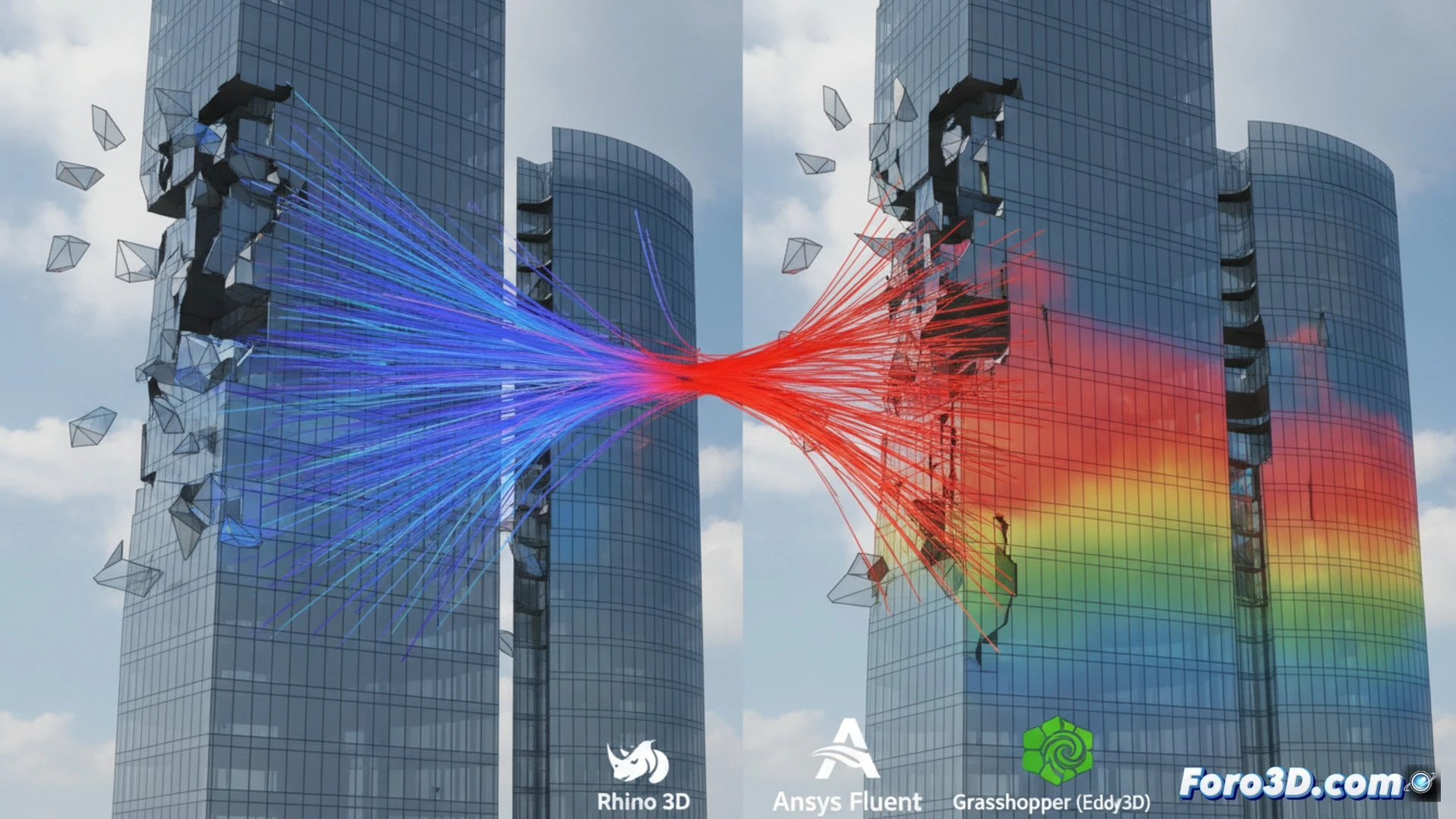

En un rascacielos de reciente construcción, varios paneles de vidrio comenzaron a desprenderse durante días de viento moderado, un fenómeno que desconcertó a los ingenieros. La solución no llegó con inspecciones visuales, sino con la creación de un gemelo digital de la fachada. Combinando un modelo 3D preciso en Rhino con simulaciones CFD en Ansys Fluent, el equipo descubrió que un edificio adyacente generaba un efecto Venturi, acelerando el viento hasta niveles críticos en zonas específicas. Este caso demuestra cómo la simulación predictiva puede anticipar fallos estructurales antes de que ocurran.
Gemelo digital de fachada de vidrio con simulación CFD en Ansys Fluent mostrando efecto Venturi

El proceso comenzó en Rhino 3D, donde se modeló la fachada completa del rascacielos con una precisión milimétrica, incluyendo cada panel de vidrio, junta y soporte. Luego, en Grasshopper, se utilizó el plugin Eddy3D para preparar la geometría y definir las condiciones de contorno del flujo de viento. El modelo se exportó a Ansys Fluent, donde se ejecutaron simulaciones de dinámica de fluidos computacional (CFD) con datos meteorológicos reales de los días de los incidentes. Los resultados mostraron un estrechamiento del flujo de aire entre los dos edificios, provocando un aumento localizado de la velocidad del viento de hasta un 40% sobre lo previsto en los códigos de diseño. Este hallazgo explicó por qué los paneles en esas áreas específicas fallaban bajo condiciones que, en teoría, eran seguras.
