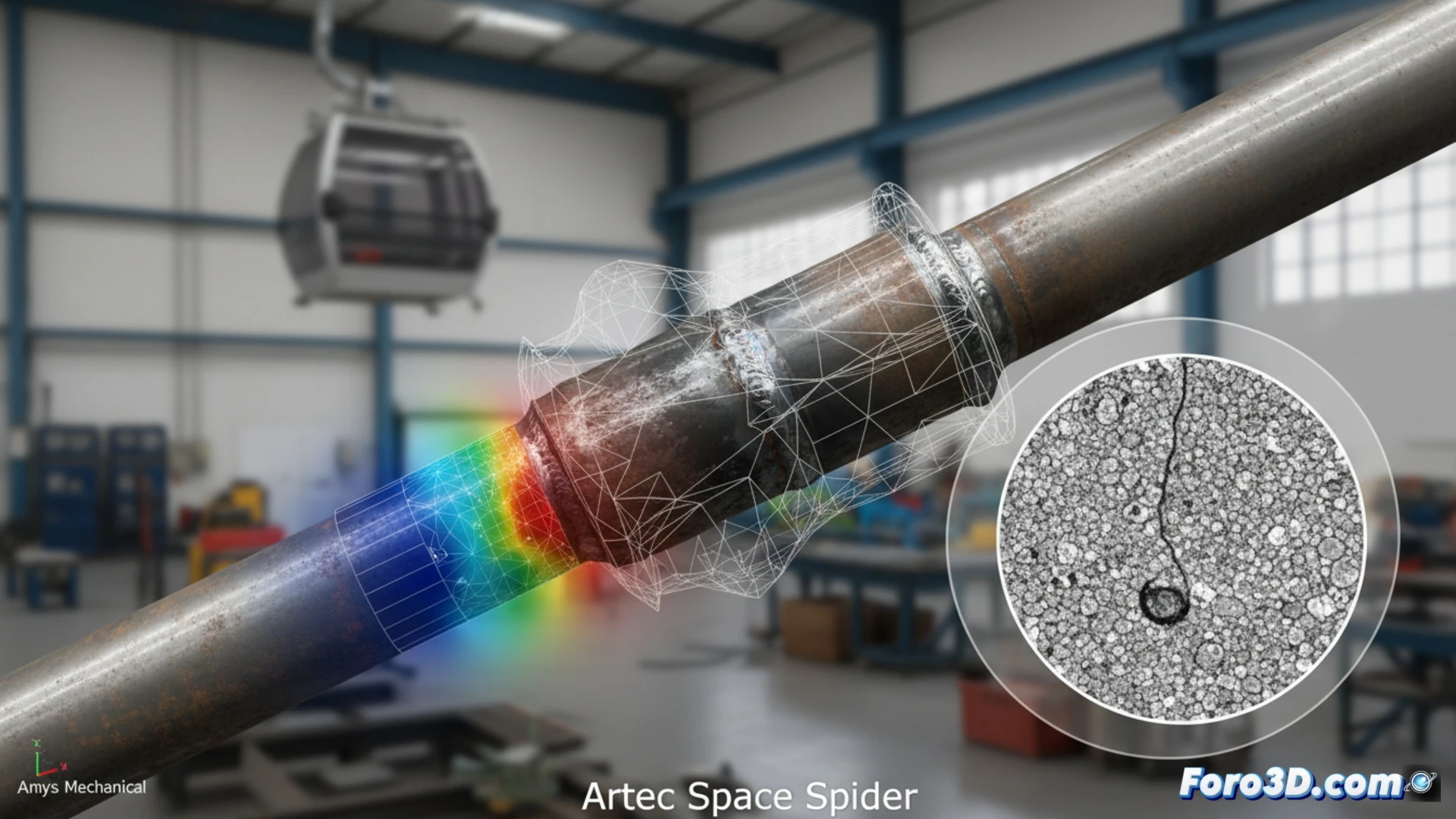

La rotura de un eje de polea en un teleférico pudo haber sido una catástrofe. El análisis forense mediante escaneo 3D reveló que la fractura no fue un accidente fortuito, sino la consecuencia directa de una reparación previa defectuosa. El uso de Artec Space Spider y Ansys Mechanical permitió a los ingenieros desvelar cómo una alteración en la microestructura del acero creó el punto exacto de fallo por fatiga.
Simulación 3D de fatiga en un eje de teleférico roto por reparación defectuosa, análisis forense con escáner y FEA
Flujo de trabajo forense: del escaneo a la simulación por elementos finitos 🔍
El proceso comenzó con la digitalización de la superficie fracturada mediante el escáner Artec Space Spider, capturando la geometría con una precisión submillimétrica. Este modelo se importó a GOM Inspect para alinear las piezas y detectar deformaciones plásticas. Posteriormente, la malla se transfirió a Ansys Mechanical, donde se aplicaron las cargas operativas del teleférico. La simulación por elementos finitos (FEM) reveló que, en la zona de la reparación mal ejecutada, las tensiones equivalentes de Von Mises superaban en un 340% el límite elástico del material base. El análisis microestructural confirmó que el calor aplicado durante la reparación había transformado la perlita del acero en martensita frágil, generando un concentrador de tensiones letal.
Lecciones de fatiga: la microestructura no perdona ⚙️
Este caso demuestra que la fatiga de materiales no solo depende de la carga cíclica, sino de la historia termomecánica del componente. Una reparación sin control de temperatura o sin un tratamiento térmico posterior adecuado puede anular la resistencia a fatiga de cualquier acero. El escaneo 3D y la simulación no solo identifican el culpable, sino que permiten establecer nuevos protocolos de inspección no destructiva para evitar que una reparación mal hecha se convierta en una sentencia de muerte para la estructura.
